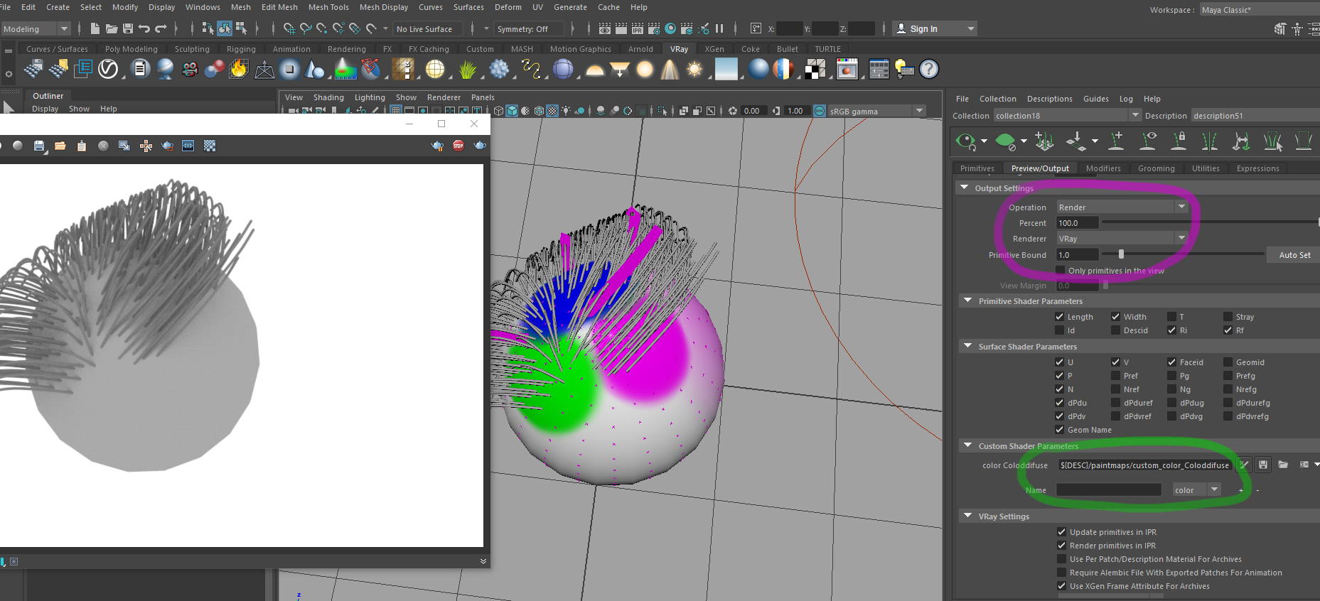

    Si ahí mismo logre que apareciera, vi un video donde explicaban como hacerlo creando un mapa ahí mismo en custom Shader paremeter, Luego pintaban y quedaba de ese color el pelo, pero no veo porque no me resulta, además no entiendo como funcionaria eso si estoy usando un material devray para él pelo. Vengo de Max y ahí si no se le pone en el difuso no aparece en otro lado, por eso estoy tan enredado no se que hago mal, he pensado que quizas no se puede, pero seria un poco estupido que no se pueda hacer eso. Es más probable que el idiota sea yo jaja
Nombre: Sin título-1.jpg
Visitas: 146
Tamaño: 588.0 KB
    Ahí en la imagen se ve que está puesto en rosado Vray, en el video que vi creaban un mapa de color en la parte verde que indique, Lo hice, Se nota lo que pinte y el render sale gris con el material lambert normal, eso mismo pasa siempre. Unicamente puedo darle el color Random o la raiz y punta con VrayhairSampler pero no darle el color del objeto al que le hago el pelo. Sé que lo estoy explicando Pesimo.
Visitas: 146
Tamaño: 588.0 KB
    Estuve leyendo un poco en arnold y tampoco estaban los settings específicos para aplicar textura a una descripcion tipo groom. Pero haciendo pruebas ayer y hoy logré hacerlo y eso lo traspase a Vray.
    Aquí el video que espero te sirva, eso sí, tu debes ver los settings para él hair de Vray.
    Gracias!.

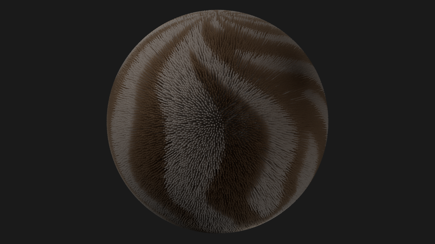

    Eres el amo, lo logre, muchas gracias.
Nombre: aaa.png
Visitas: 165
Tamaño: 718.5 KB
    Jaja, me alegro mucho, te quedó muy bien.
