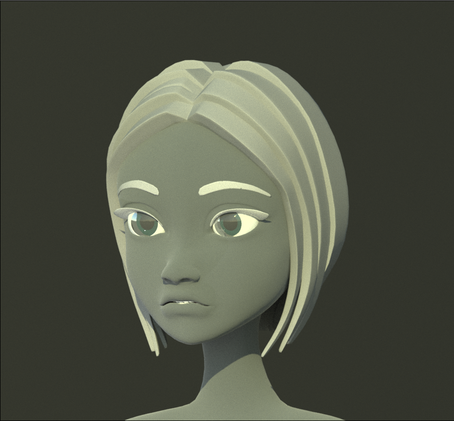

    He hecho el pelo modelado, y bueno, psé. Lo de usar planos con texturas aún no he probado. En principio el personaje no es para nada concreto, solo estoy aprendiendo y quiero probar. Me interesa que quede lo más realista posible.
    Tal vez pruebe Maya y Xgen antes de gastarme los duros, porque lo de tener una herramienta muy potente no sirve de mucho sin tener idea de lo básico, que ya me ha pasado.
    Voy a darle un repaso a todo lo que me pasas.
    Traeré por aquí lo que vaya saliendo.
    Gracias miles.
