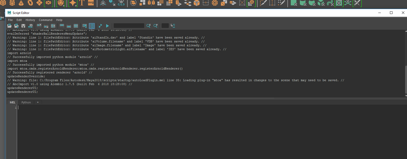

    Hola. Estoy animando un personaje en 3d con Maya 2018 y update 4.
    Hoy se me ha quedado bloqueado varias veces el programa, teniendo que forzar salida.
    Para solucionarlo he intentado varias cosas: desactivar parámetros que pudiesen afectar, reiniciar el ordenador, actualizar drivers de la tarjeta gráfica, renombrar la carpeta prefs, optimize scene size, y nada. Sigo con el mismo problema y apenas puedo trabajar.
    También, tengo ya la notificación del update 5 y no sé si al actualizar me dará problemas al tener todos los trabajos hechos con el update 4.
    Porfa. Si alguien me puede echar un cable con ésto, se lo agradecería. Gracias.
