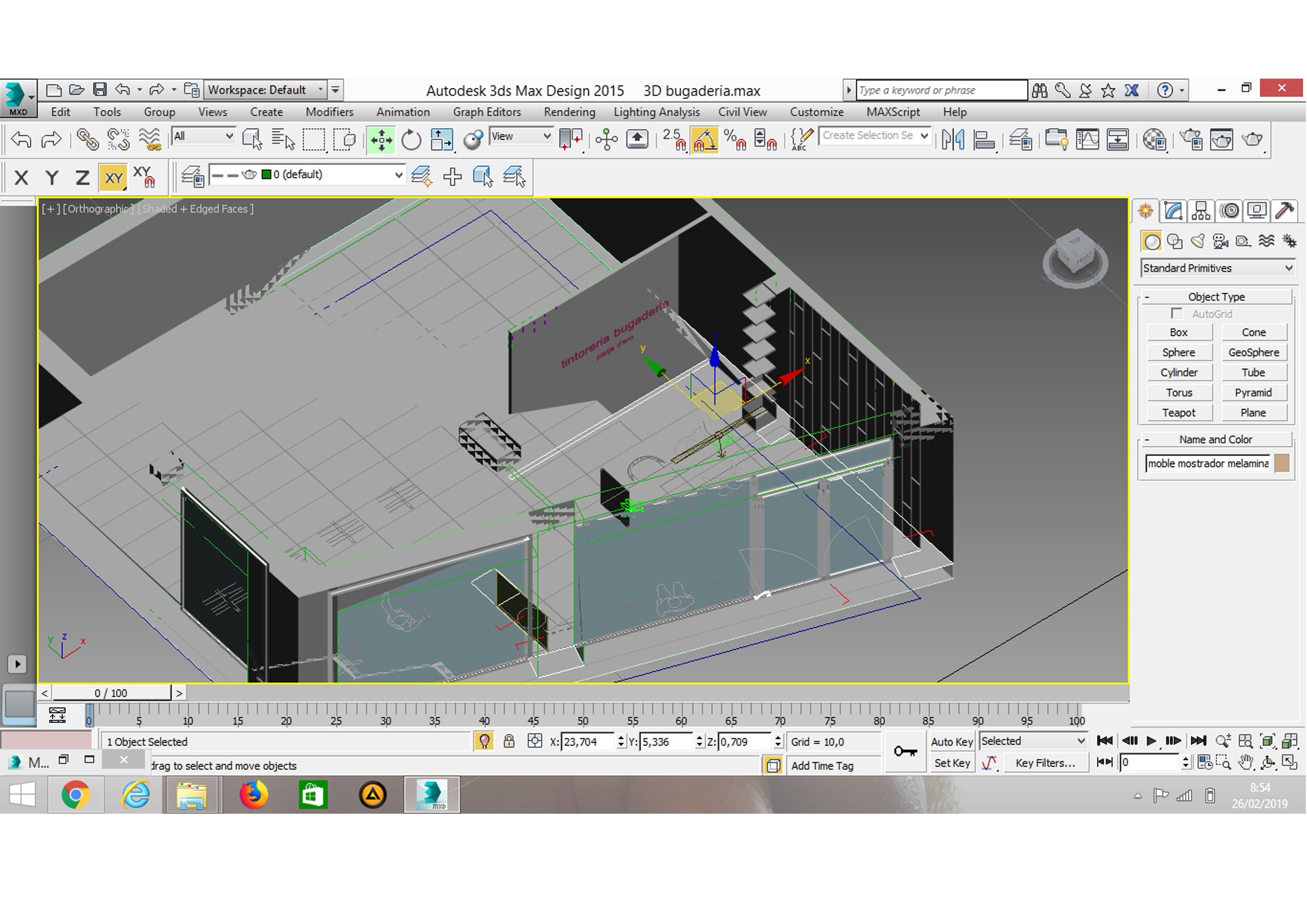

    He modelado un local y cuando empezaba a poner texturas, el ordenador se bloqueó, me aparecieron varias ventanas de aviso (no recuerdo qué ponían sinceramente.) y acto seguido la escena me apareció como rota, dañada, a medida qué la muevo desaparecen cosas, luego aparecen, las paredes salen a trozos, etc.
    Al principio me dijeron que debía deberse a algún bloque externo, la mayoría de 3dsky, e hice lo recomendado en Autodesk con MaxScript (ALC) pero al poner una secuencia en el MaxScript listener me devolvió false por lo tanto no se debe a esto?
    Tengo otros archivos que se me abren y ven bien, pero este no hay manera y debo entregar renders mañana, alguien sabría aconsejarme por favor?

    Las paredes salen a trozos, que raro, cuando un archivo de 3ds Max se corrompe no se abre, y no hay nada qué hacer, si se te abre ponlo en modo wireframe, crea otra cámara, asegúrate que no estas en modo ortografico, (en la captura qué has puesto está en modo ortografico) ponlo en perspectiva, mira si es algún modo de visualizacion en las opcines y comprueba qué las mallas están bien, si se te corta una pared puede ser debido a la cámara.

    Gracias Marc, he probado todo lo que me has aconsejado, pero nada.
    Creo que el problema está en las unidades al importar el archivo CAD, la escena es tanadquiriendOk al poner cámaras me salen las vistas del revés y todo.
