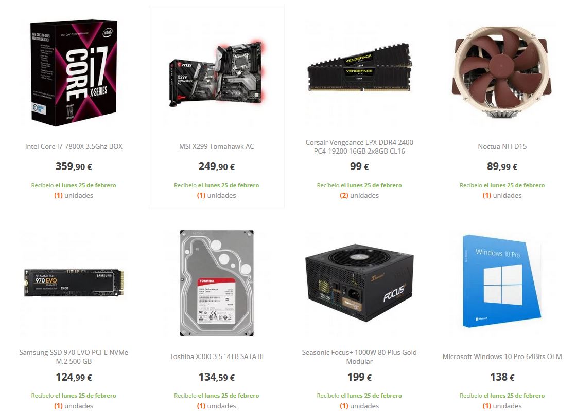

    Me aconsejan estos componentes. ¿Cómo lo ves? Me puedes pasar presupuesto con similares piezas?
    Gracias.
    https://www.colmod.com/presupuesto-pc/ukqc.
