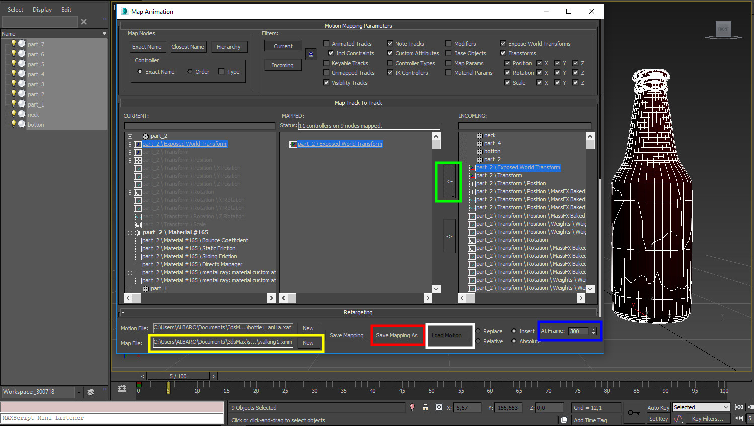

    Bueno chicos por fin lo he conseguido, utilizando animation>Save/Load animation,
    Al final resultó que la ventana de mapeado no estaba bien maximizada, vamos que la parte de abajo no se veía, así que, después de agrandarla, puede notar que las partes que faltaban estaban debajo, no sé por qué no tiene una barra de scroll en esa parte, pero, en fin ya está.
    Para qué sirva como referencia a otro usuario con el mismo problema, básicamente creé una botella, la fragmenté en 9 trozos y la guardé como plantilla; creé una copia y en ella la animación1, abrí de nuevo la plantilla y creé la animación2, así sucesivamente hasta tener 4 animaciones.
    Guardé cada animación con la opción del menú animation>Save animation, como bottle_ani1, bottle_ani2 hasta bottle_ani4.
    Abrí de nuevo la plantilla y la guardé como plantilla2 para crear en ella las 4 animaciones.
    Utilicé la opción del menú animation>Load animation.
    Normalmente te dice que no tienes el archivo de mapeado, aquel que guarda los tracks, en mi caso no debería ser así puesto que todas las partes en ambas botellas se llaman igual, lo hice para evitar esto, pero bueno.
    Te pregunta si quieres crearlo, le dices que, sí, y te abre esta ventana, Intentaré explicarlo con una imagen, para no llenar el hilo de imágenes.
    Primero haces coincidir las partes tanto del lado izquierdo de la ventana (Current) como del derecho (Incoming), tomaremos como ejemplo la parte2, tal como podeis observar en la imagen de color azul.
    Seleccionamos las dos partes y hacemos click en la flecha (rectángulo verde), así conseguimos que se ponga en el recuadro central; es algo, así como emparejar las partes iguales. Sé que es un poco más largo de explicar, pero necesitaríamos un pedazo de mensaje, para explicarlo con pelos y señales, de todas formas, tampoco es tan difícil, solo es ponerse. Esto incluye los modificadores Position, Rotate y Scale.
    Lo mismo hasta qué tienes todas las partes relacionadas entre sí.
    Como eran 4 animaciones cada una con 100 frames, creé 400 frames en la línea de tiempo, para las cuatro animaciones, Así que la primera empezaba en el frame 0, la segunda en el frame 100, y así sucesivamente.
    Por lo tanto no olviden marcar en que frame debe insertarse cada animación (recuadro azul).
    Por último, guardamos el archivo de mapeado (xmm) con un nombre descriptivo, que nos ayude a encontrarlo si lo necesitamos en el futuro, (recuadro amarillo).
    Hecho esto, el botón Load Motion que hasta entonces estaba desactivado se activa, por lo tanto pulsamos dicho botón (recuadro gris) y la animación se aplica al archivo, en mi caso a la botella plantilla2;hacemos lo mismo con las demás animaciones, y puesto que todas parten de un mismo archivo (bottle_template) todos los nombres coinciden, por lo que podemos usar el mismo archivo de mapeado que creamos antes.
