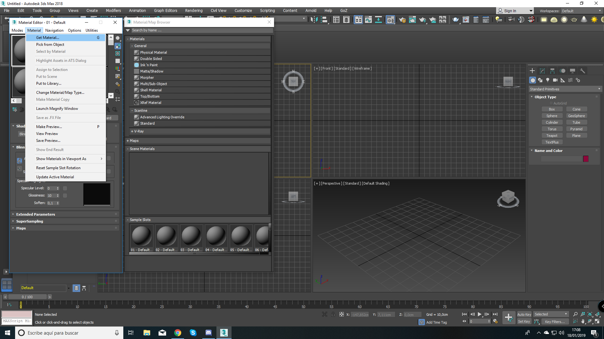

    Cómo ver los materiales de una escena
    En la versión conmpact del editor si le das a get material se te abre una ventana, en ella hay varias pestañas y una de ellas es scene materials, si das doble click en cada material aparecera en el editor, también puedes copiar, crear librería nueva, fija o temporal, etc.

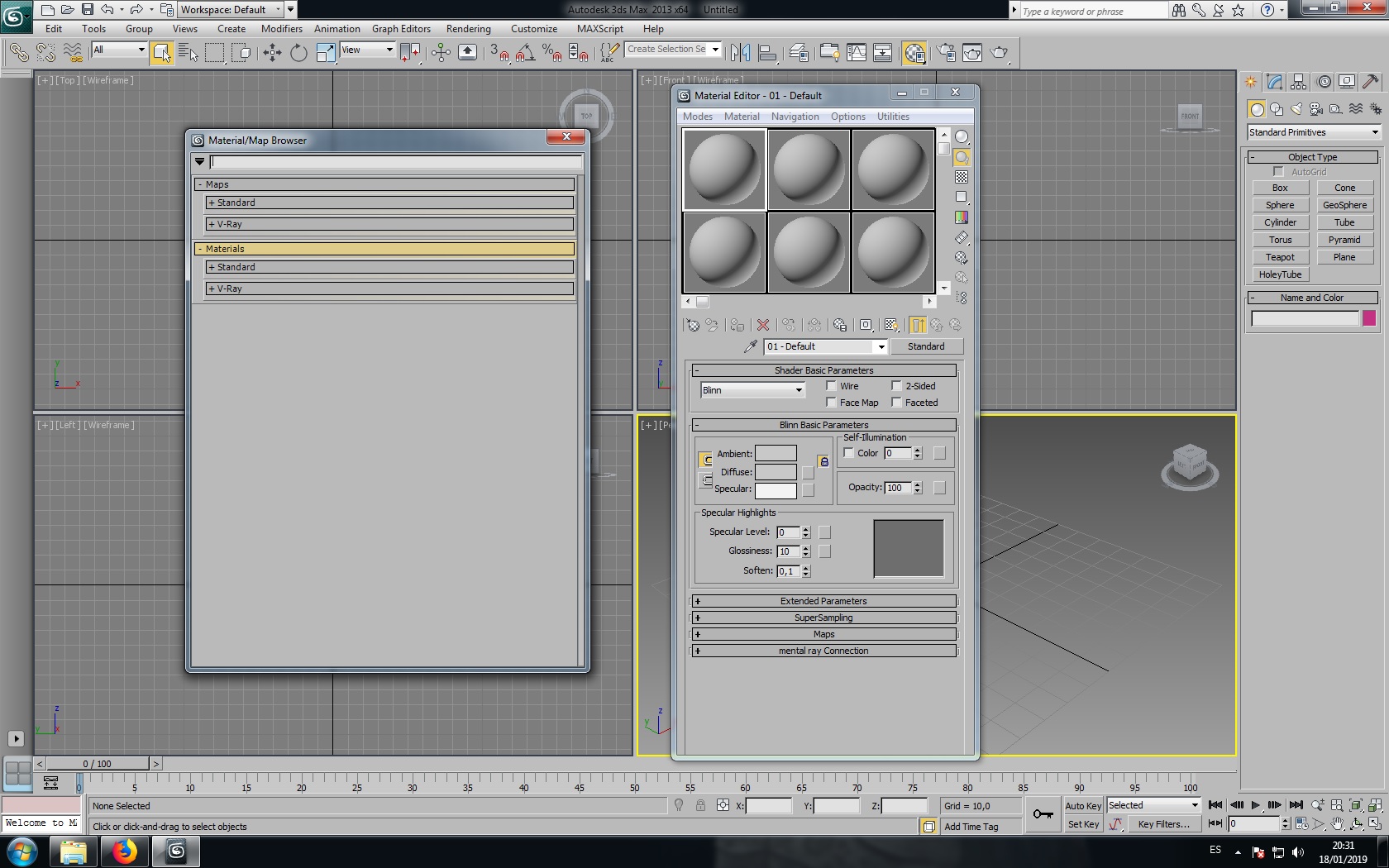

    Gracias natros. Así es como me iba a mi antes, y conste que estoy hablando del mismo MAX que tenía antes, que no es otro, ni una versión nueva, que es el mismo, pero reinstalado de nuevo.
    Y esa ventana a mi sale así. Lo que me gustaría saber es si alguien sabe si es debido a un fallo de alguna casilla qué debo activar o si es algo simple, todo por no empezar a instalarlo todo de nuevo.
    Pero. ¿a qué es curioso? Lo que no me pase a mi con el MAX, no le pasa a nadie.
    Natros, ¿ves lo que le falta con respecto a la tuya? Pues eso es lo que ahora mismo iba a usar y a joderse, se tiene que perder lo que me hacía falta. Lo curioso es que en la vista de NoDOS si que me sale, pero prefiero usar la vision compact por ser más versatil para mí, Que queréis que os diga. :-).

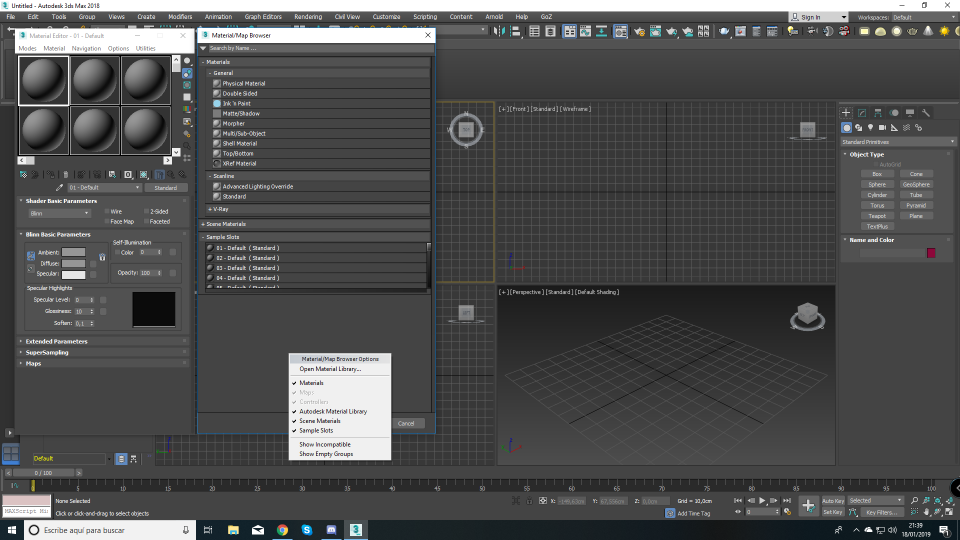

    Jul 2004
    304
    81
    En esa ventana donde debería salir scene materiales dale al botón derecho para activar ese apartado, ahí debería salir.
