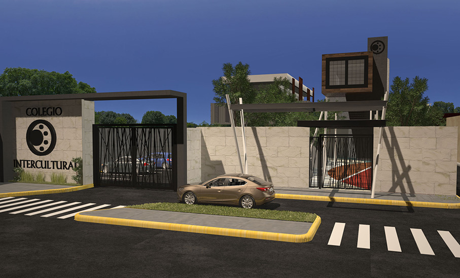

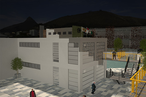

    Recurro a ustedes amigos de foro3d, para consultarles una escena. Estoy trabajando un render de una escuela, pero no logro inyectarle realismo. Se ve muy artificial. Adjunto dos miniaturas y explico:
    1. El acceso no se ve tan mal, me agrada y pienso hacerle un poco de retoque en Adobe Photoshop (desaturar y jugar un poco con las curvas de color).
    2. La vista posterior se ve del traste. Voy a quitar las personas, porque en vista aérea se ven muy falsos. Hay una puerta en el nivel superior que va al vacío, no le hagan caso, voy a quitarla, se me escapó.
    Siento que la iluminación tiene algo que ver, tal vez las ventanas, se supone que es aluminio y cristal esmerilado, aunque no logro darle ese realismo. Creo que cambiaré el pavimento también.

ID: 227469 Estoy usando 2 luces, una Vraylight dome con un hdri, y un multiplayer de 1.5; y una Vraysun, de multiplayer 0.85. Usé el Vray Sun para generar sombras intensas como en la realidad, porque con la Vrayliaght me quedaban difusas. El fondo se ve muy oscuro (no me preocupa porque lo guardo como (*.png) y le pongo el cielo en Adobe Photoshop), pero no sé si eso hace que los cristales no lo reflejen. Pero si aumento la intensidad del dome, el render se quema todo.

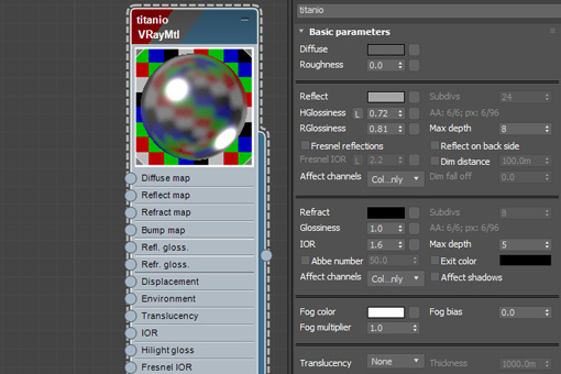

    Mis settings son:
Nombre: miniatura foro 3d 1.jpg
Visitas: 1323
Tamaño: 89.6 KB
ID: 227467para él material de aluminio usado en el marco de las ventanas.

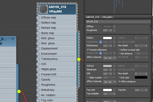

Nombre: miniatura foro 3d 2.jpg
Visitas: 899
Tamaño: 89.5 KB
ID: 227468para él material de cristal.

    Está todo muy limpio y demasiado nuevo, prueba a agregar un mapa de suciedad a los materiales, incluso cristales, molestate en hacer los uvmaps, los bordillos son terribles e introduce también imperfecciones, mira algún video de materiales pbr, que haga qué no todo el objeto refleje la misma luz, así como agregar displacement maps o bump bien hecho a todo, arboles, suelo, muros, todo lo que tenga qué tener textura.

    Para mejorar el render necesitas mejorar los materiales, y para mejorar los materiales necesitan conocer sus propiedades, y replicarlas en Vray, con las limitaciones que ello conlleva, por poner otro ejemplo, los cristales no tienen difuso, por lo cual se pone en negro, y el reflect en blanco, y el refract también en blanco, si quieres darle tinte usa Fog Color. Para el aluminio pasa más o menos lo mismo, yo lo creo de otra manera, y lo que nunca hago es tocar el Hglossiness, si no es para recrear algo especifico, pero no lo toco por tocar, lo mismo se puede decir cuando tocaste el max depth y lo colocaste en 8.
