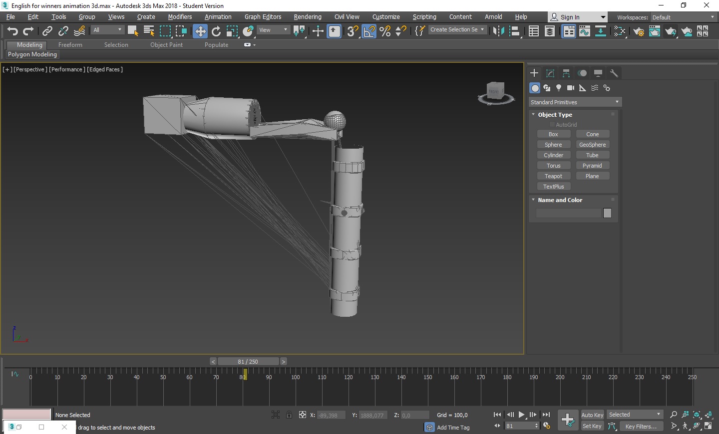

    Tengo un problema con la vista en el viewport en 3ds Max, cuando pongo el modo edged faces para ver las líneas del modelo cuando muevo la vista de repente de vez en cuando se vuelven locas las líneas de la malla de los modelos y se ve todo como si fueran rayas dibujadas por un niño de preescolar, en la siguiente imagen se ve un poco la referencia visual de mi problema, ¿Alguien sabe cómo puedo solucionar eso? Mi equipo tiene Windows 10, Cpu: Intel Graphics, Gpu: AMD Raedon 7500/7600 y 8gb de RAM.

    Pude Solucionarlo configurando en la pestaña de Customize > Preferencias > Viewports > Display y poner el Display de Direct3D, lo pongo por si a alguien le pasa lo mismo.
