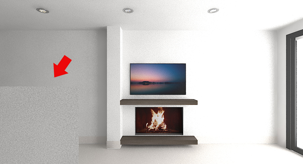

    Buenas noches a todos.
    Adjunto una imagen, modelada en 3ds Max e iluminada con v-ray.
    No logro reducir el ruido de la imagen y por más que modifico parámetros
    ni me acerco. Por favor si alguien puede decirme algo, estoy un poco
    desesperado ya. Muchas gracias a todos de antemano.

    Hay varios hilos con respecto a esto. Los has visto?
    Generalmente los interiores generan ese ruido por falta de muestras, ocurre ya que no llega la luz directamente y el cálculo se basa en los rebotes, es decir, el GI.
    Se puede mejorar colocando una luz de relleno invisible al render o bien aumentar las subdivisiones de las luces, este aumento mejora las sombras.
    Si tienes un dome debes poner en cada Ventana una luz plana tipo portal.
    Que Versión de Vray tienes?

    También debes activar el pase de denoise en los renders elements, y así reducirás bastante el ruido con los mismos parámetros.

    Hola, muchas gracias por vuestros apuntes y bueno, puse un poco en práctica lo que me comentabais, pero el léxico que usaís no termïno de entenderlo, y he revisado el setup buscando aquello que modificar siguiendo vuestros consejos y es ahí donde empiezo ha perderme. En cualquier caso
    muchas gracias por vuestro tiempo.

    Que es lo que no entiendes amigo?
