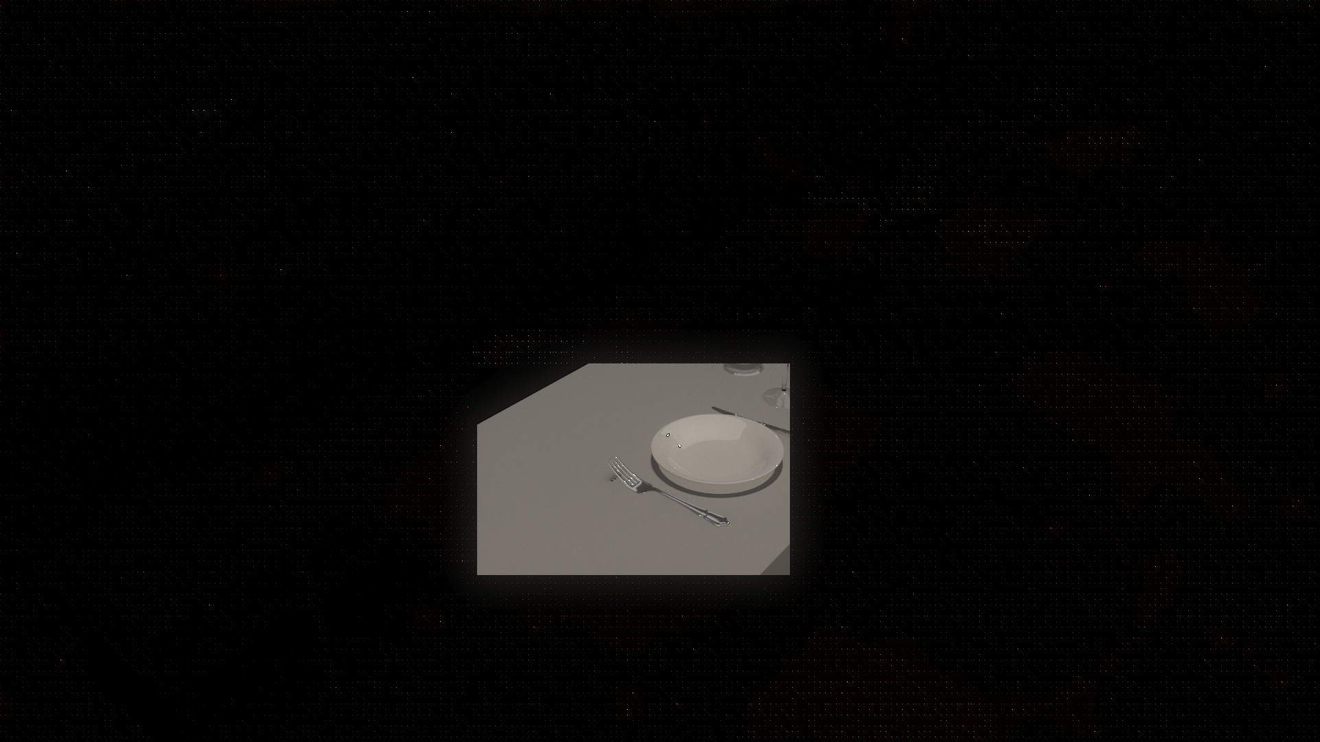

    Alguien tiene idea de que podría estar pasando aqui?
Nombre: wtf.jpg
Visitas: 227
Tamaño: 164.0 KB
    Alguna idea de por que sale como un anillo bajo los platos.
    Entiendo que debería ser solo una sombra completa y no un anillo.
    Tampoco veo lógico que fuera un reflejo, ya que el resto de objetos no da ese reflejo.
    No sé, lo veo raro.
    Edito: 3ds max-vray
    plato: tendra un 10% o 15% de reflejo con 0.98 de glosiness
    mesa: texturas en reflejo y glossiness de madera.
    Editado
    Pasa lo mismo sobre un material sin reflejos.
Nombre: wtf2.jpg
Visitas: 95
Tamaño: 456.7 KB

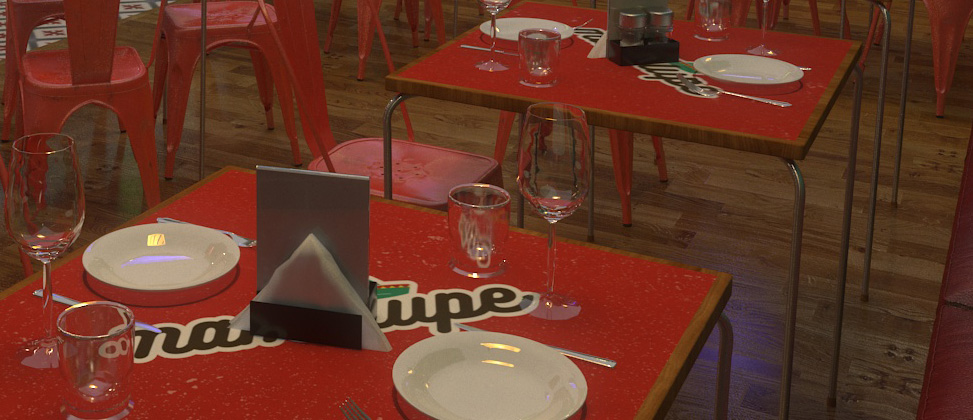

    Pero el anillo? Es normal que salga una sombra así? Porque iba a ser la sombra del filo más fuerte que la del interior? Entiendo que debería proyectar la misma sombra
    También el tenedor de la ultima imagen hace una sombra rara.
    Ando bastante confuso.

    Parece un problema de luces más que nada, cuantas luces hay en escena, se ve mal iluminado, inclusive la sombra de los tenedores es incorrecta.
    Que versión de Vray es?

    Haz la prueba solo con una luz en la parte superior del plato, si aun sigue mal, debes revisar los settings de Vray.
    Puedes mejor aun, adjuntar alguna captura de pantalla de aquello.

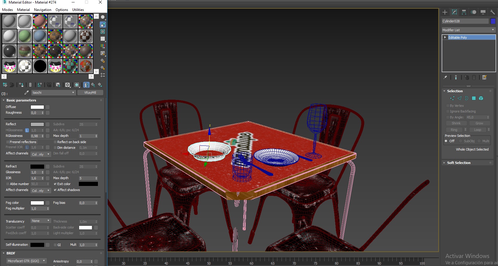

    Bueno, finalmente el problema es del material.
Nombre: material malo.jpg
Visitas: 90
Tamaño: 367.2 KB
    Hice un cilindro y lo edite para qué se asemejara a un plato, al aplicarle el material del plato desaparecieron las tapas de arriba y abajo. También me dio una sombra similar al plato original. Por lo tanto el material es el que da el fallo. Cualquier otro material que he probado da sombras correctas.
    Es un plato importado y venia con ese material, así que pondre otro y listo.
    Eso sí, el misterio sigue abierto, porque he revisado mil veces el material y no le veo nada raro. Quizás venga bugeado y yo que sé. Gracias por las respuestas. Saludos.
