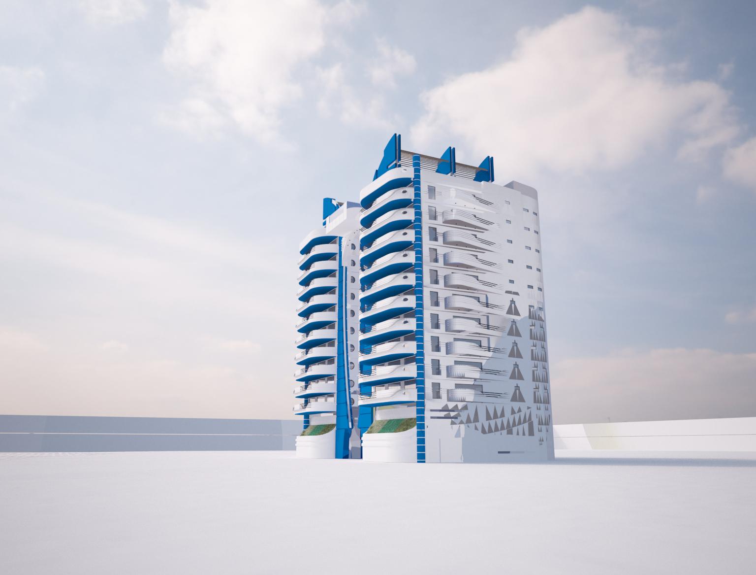

    Buenas tardes amigos de 3dpoder, estoy realizando una animación de un edificio que está renderizado con Vray y después que realizo todos los pasos para la animación me aparecen estos triangulos grises y una sombra oscura en la cara del edificio, les agradezco que me ayuden con este problema por, favor, a continuación les muestro la imagen del edificio con lo que les dije. Gracias.

    Tiene toda la pinta de dos objetos superpuestos o, quizas, polígonos superpuestos en el Unwrap.

    Hola arquitectoedward. Como bien dice Natros, tiene todo el aspecto de un problema de modelado. Suele pasar cuando se aplican booleanos que degradan mucho la malla, o a veces, al importar desde AutoCAD. Si este es el problema yo te recomiendo modelar directamente en 3dsmax. Saludos.
