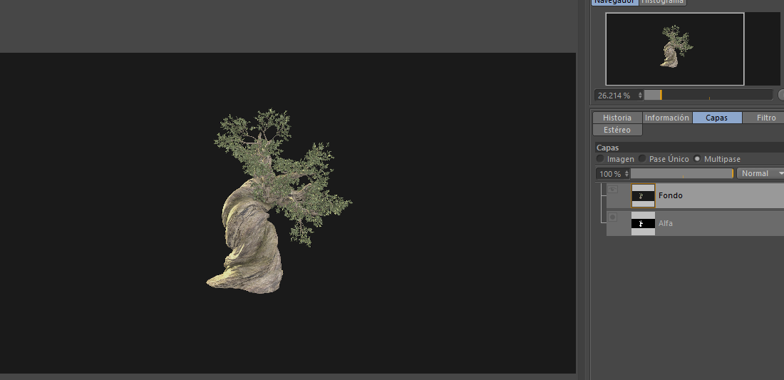

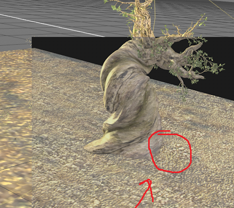

    Hola, intento renderizar este arbol, pero también me renderiza lo que hay por debajo del plano. Mi intención es renderizarlo con transparencia, pero sin que se vea lo que hay por debajo del plano. Quiero que la imagen del arbol con transparencia me renderizara sin ese trozo que marco, ya que es lo que está por debajo. Como puedo hacerlo? Gracias de antemano.

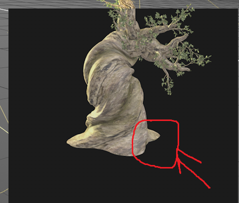

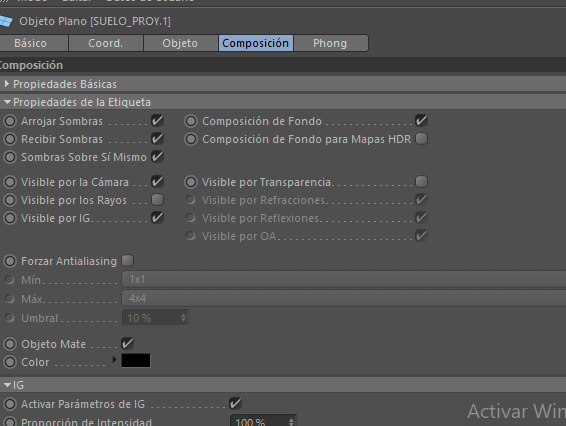

    Gracias por contestar. He añadido la etiqueta composición y he activado la opción objeto mate. Ahora lo hace bien, el problema es que no me captura las sombras ni la oclusión ambiental. Te muestro una captura.

    Esta el shadow catcher que es como lo estaba haciendo, coge las sombras, pero me renderiza también lo que hay por debajo del suelo.

    Usa el plano para cortar el arbol justo dónde está y elimina esa geometria sobrante.
