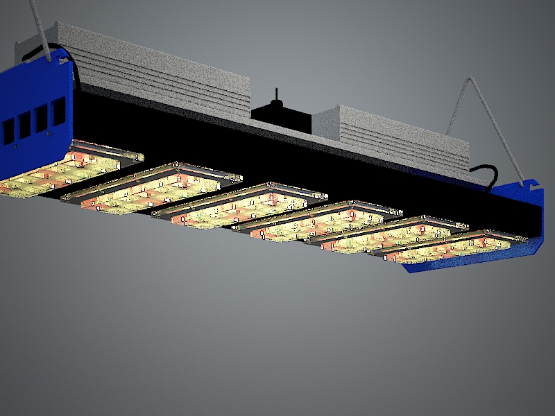

    Hola. Necesito ayuda urgente con esto.
    No sé por qué pasa, toque varias cosas como la calidad, etc y no logro resolverlo. Pongo una fotografía para qué sea un poco más claro.
    Tengo 3d Max 2017 + Vray Adv 3.40.01.
    Espero poder resolverlo. Gracias.

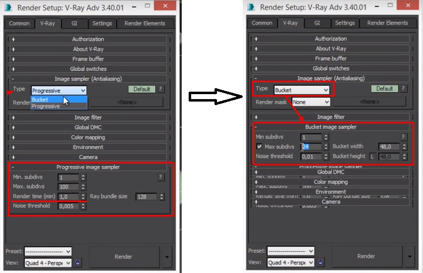

    Hola, creo que estás haciendo los cálculos con este sampleador (Progressive), que es el que trae por defecto y depende del tiempo que le ingreses (1 min por default), si lo cambias a 0 (cero) no tendra límite de tiempo, pero es más utilizado para un preview de la escena.
    Es mejor utilizar el tipo Bucket.
    Saludos.
    Es mejor utilizar el tipo Bucket. Saludos.
    Perfecto. Muchas gracias. ¿Hay alguna forma para hacer que no tarde tanto el render o es algo de esta configuración?
