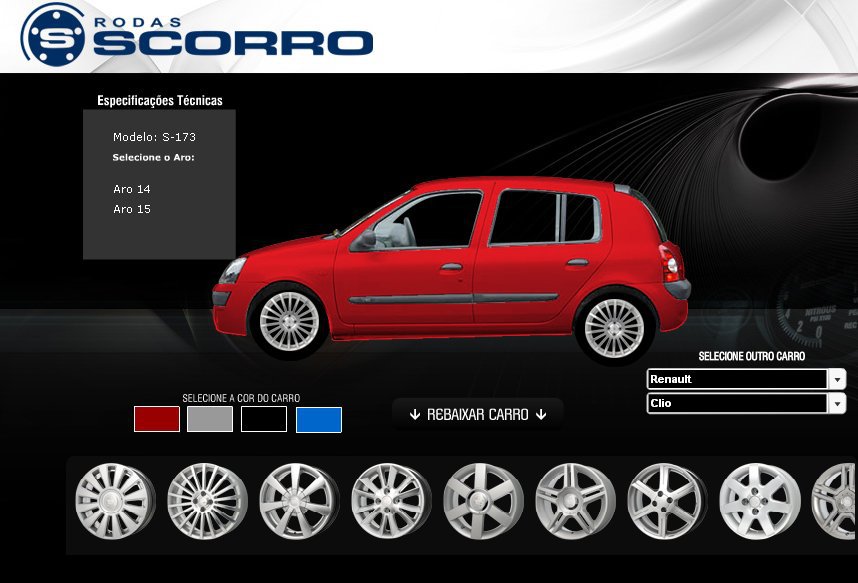

    Gracias Solimán, si me sirve, pero el problema viene cuando yo tengo el modelo de un auto y al hacer click en una rueda, quiero que se cambie esa rueda en el modelo que estoy viendo. Por eso quiero editar un poco el código y ver de qué manera me sirve más, pero voy a seguir probando.
    Sino también estaba viendo el Unity de hacer esta web directamente ahí. Algunas vez probaste hacer algo web con Unity?
    No sé si se entendió, la idea es que este el modelo de un auto y se pueda rotar, y que al hacer click en diferentes ruedas que voy a tener, se vayan cambiando en el modelo original.
Nombre: idea-storyboard.jpg
Visitas: 706
Tamaño: 72.3 KB
    Tipo algo así, pero en 3D. Muchas gracias por las respuestas. Saludos.
