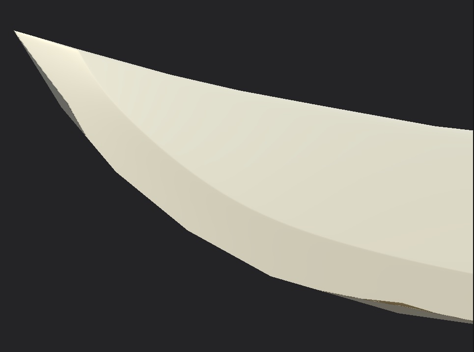

    Estoy intentando crear un modelo poly de una espada para un juego.
    Tengo un pequeño error cuando importo el modelo obj, se ven cosas raras es el filo de la espada qué luego afecta al bake también.
    Iluminación del error en OBJ:

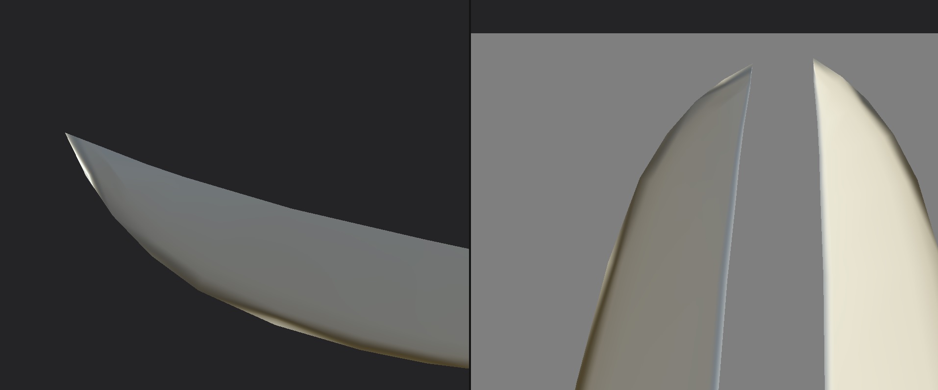

    Edito para añadir FBX:
Nombre: espadafbx.jpg
Visitas: 526
Tamaño: 110.8 KB

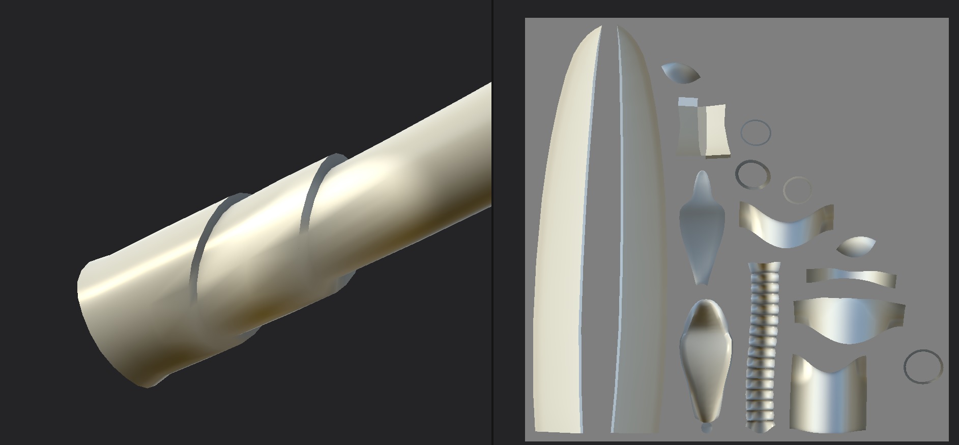

    Al filo de la espada no sé a qué te refieres, ¿a esas sombras? Pueden ser caras vueltas, dales la vuelta con el comando flip en el programa de modelado, vértices sin unir, mil cosas, en cuanto al segundo, ¿te refieres a ese degradado? Eso tiene pinta de o bien Unwrap defectuoso o bien pintado defectuoso en Substance.

    Me refería precisamente a esas sombras en el filo que comentas. No son ni vértices ni caras. Si lo importo en FBX ese fallo no aparece.
    En la segunda imagen no está pintado. Tal cual se importa aparece así y el Unwrap quizas no está abierto de la mejor forma, pero es correcto. Mañana intentaré subir imágenes o el archivo mismo.

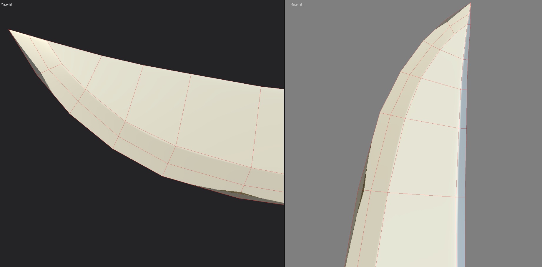

    El resultado si hago un bake es este:
Nombre: espadabake.jpg
Visitas: 117
Tamaño: 98.8 KB
    Adjunto low y hight:.
Visitas: 116
Tamaño: 33.1 KB

    El error que comento en este tema parece que se soluciona triangulando el modelo antes de importar el modelo en Substance.
