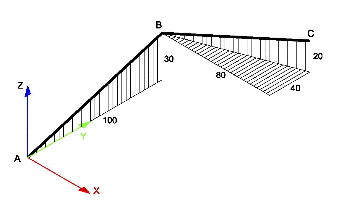

    Deseo realizar el trazado de una tubería para una instalación tal como indico en el dibujo isométrico adjunto. Esto en AutoCAD es tan sencillo como marcar los desplazamientos en X, Y y Z de cada segmento.
    No encuentro algo similar en 3DS Max para trazar los dos tramos de tubería de una forma rápida. Lo que estoy haciendo es dibujar cajas cuyas dimensiones se ajusten a los desplazamientos X, Y, Z. Luego trazo la Spline por los vértices implicados y finalmente borro las cajas.
    Creo que esto es algo largo para tan simple trazado. ¿Existe alguna forma en 3DS Max de ir definiendo los segmentos en 3D sobre la marcha?

    Nugu, lo que representé con rayitas son las desviaciones en x, y, z de la tubería. La línea gruesa es lo que me interesa, que es el eje de la tubería. Gracias de todos modos.
    Quería saber si en 3DS Max existe alguna forma de dibujar una trayectoria dando coordenadas, pero por vuestras respuestas deduzco que no. Ya sé que eso en AutoCAD se hace en un pis-pas, pero me interesaba saberlo en el 3DS porque lo estoy estudiando ahora y todavía soy novato. En esta fase me empeño en realizar los diseños en el 3DS para conocer sus límites y poder valorar cuando vale la pena iniciar el trabajo en AutoCAD y cuando no. Muchas gracias a los dos.
