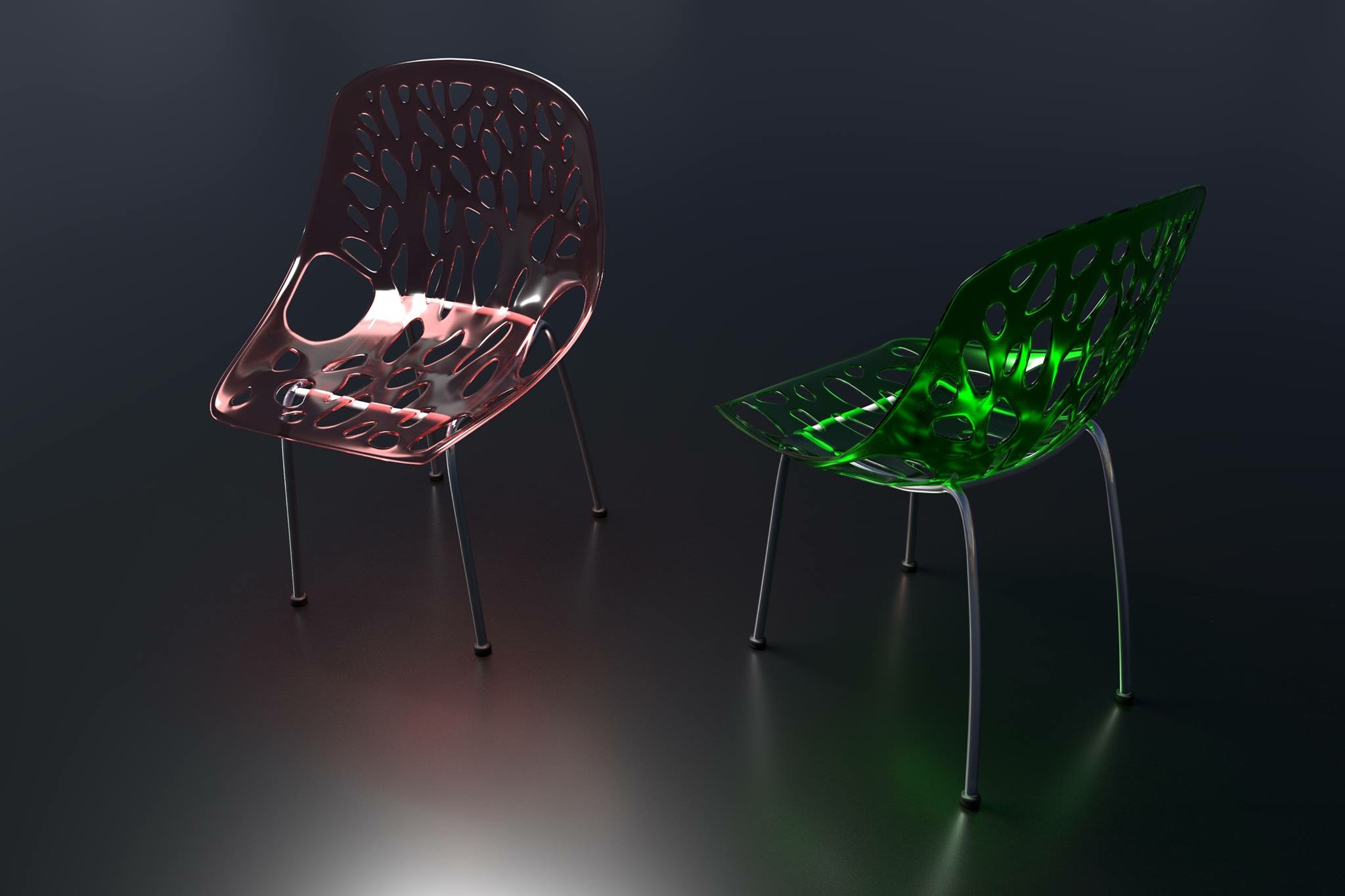

    Te muestro una silla qué modele hace tiempo, si te fijas tiene cierta rugosidad, un poco de fog y un poco de bump ya que el acrílico no es tan liso.
