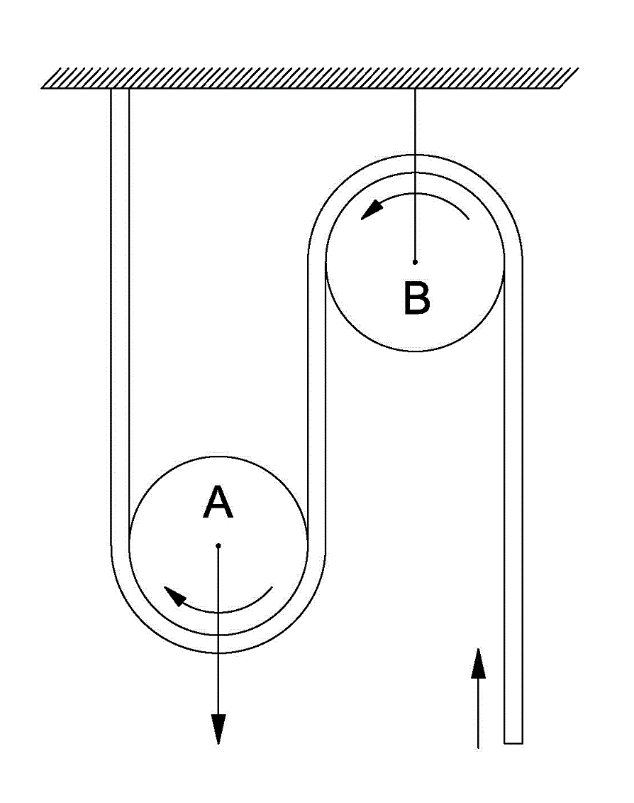

    Deseo resolver una animación en la que se muestra el trabajo de una polea doble. La polea A es móvil y la polea B es fija.
    El movimiento del cable a través de una polea fija, tal como la B, he logrado resolverlo con una perfecta sincronización del mismo con el giro de la polea.
    Mi problema está en la polea A porque aquí es la polea la qué tira del cable y lo va extendiendo hacia abajo, quedando fijo el ramal de la izquierda. Acompaño un dibujo para ilustrar mi consulta.

    Bueno, he podido resolver el problema de la animación en la polea A, que era el que me tenía en jaque. Por si a alguien la interesa, ahí va mi procedimiento:
    1) Con una Spline he creado la ruta qué debe seguir el cable.
    2) He creado un cilindro alto y delgado que simulará un trozo de cable.
    3) Con el modificador PathDeform (WSM) he situado el cilindro en la ruta.
    4) Coloco la polea sobre la curva de la ruta.
    5) Ejecuto la animación trasladando por igual la polea y la ruta. En la misma animación he rotado la polea el giro correspondiente al recorrido del cable.
    6) Finalmente, he ocultado la ruta para que solo se vea el cable moviéndose.
    Adjunto la animación de solo 4 segundos.
    Si alguien desea más detalles, aquí estoy a su entera disposición. Muchas gracias.
