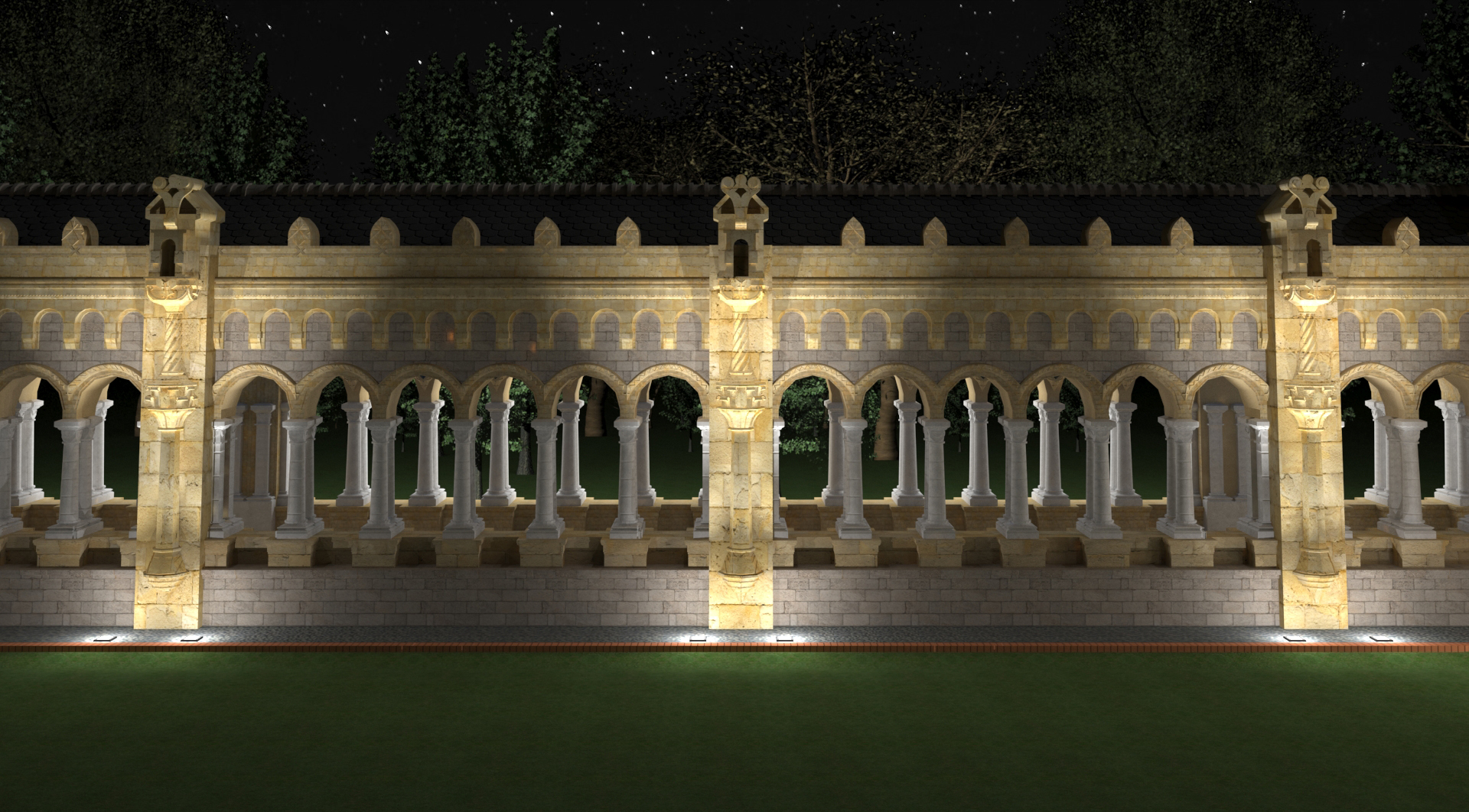

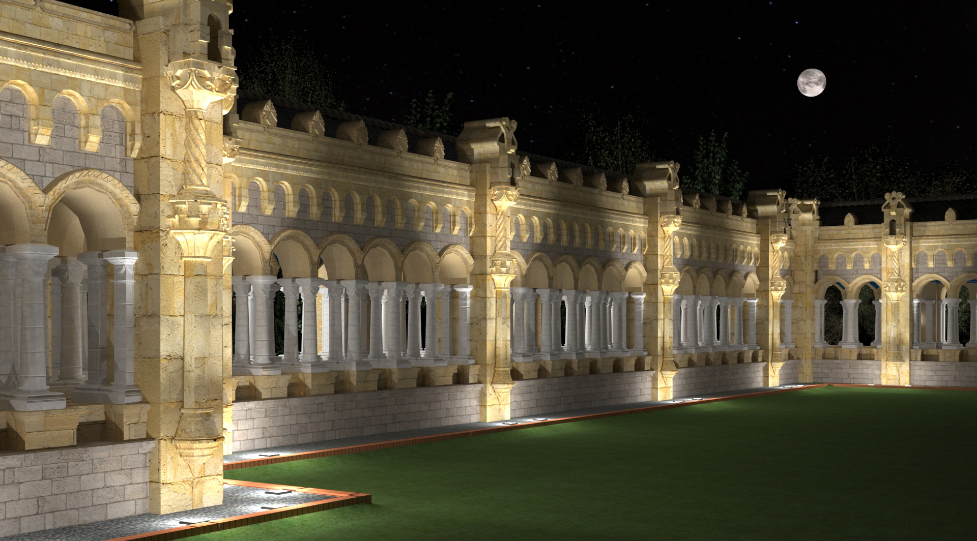

    Pues nah, acabo de terminar un currelo y quería subirlo para ver qué opina la gente profesional.
    Es un proyecto de iluminación del cementerio de Vista Alegre de Bilbao, y bueno, decir que.
    Hacía igual unos años que no tocaba el 3DS Max y tenía un miedo horrible por los tiempos de renderizado.
    Entonces hice la geometría más básica posible (y se nota sobre todo en los arcos), pero bueno parece ser que, con un poco de control he conseguido renderizar.
    Bastante rápido (curioso porque algunos renders de mierder todo picados y sin detalles me tardaban sin exagerar 10h, y los que han salido con buena calidad han tardado menos de una hora).
    Lo importante en este currelo era la iluminación así que, es de lo que principalmente me gustaría qué opinasen, aunque pueden opinar de lo que sea claro está.
    Deseo críticas para poder mejorar y seguir aprendiendo, y así, con un poco de suerte llegar a ser profesional algún día. Gracias por la paciencia, y grandes saludos.

    Buen trabajo, para una iluminación así, nocturna, utilizaste alguna luz tipo omni? Ya qué se espera qué solos focos del suelo iluminen y veo que por dentro está iluminado, pero sin sombras marcadas. Otra cosa que noto es que tienes iluminación en los bordes de los focos del suelo, el cual no debería estar en este caso.
    Si quieres obtener mayor realismo debes crear el césped con geometría y las piedras y ladrillo aplicar desplazamiento o un normalmap.
    Con que motor de render los has renderizado?

    He utilizado Vray Adv 3.5.
    Las luces que he utilizado han sido unas omni SPOT para simular los focos, los bordes de las luminarias lucen por que también metí unas Vray lights esféricas de apoyo por que, si no la base de los pilares no se iluminaba solo con las Spot, por eso ese efecto tan irreal, al final no lo arreglé porque se me pasó, debería haberlas subido o algo para qué no iluminasen esa zona, luego detrás de las columnas hay más Vray lights planas para iluminar por detrás, que, si no o se veía nada, y la luna es un VraylightMat que quería qué funcionase a modo de iluminación global, pero al final solo sirvió para iluminar la textura de la luna, así que, al final metí también una Target Direct estándar.
    Las luces de las columnas tienen el shadow Bias un poco alto porque me salían unas sombras marcadísimas por todos los detalles de los arcos, los paños, la cornisa.
    Y lo del displacement, se lo puse, y bajisimo (del orden de 0,00algo) pero cada vez que renderizaba se me acababa atascando el 3DS Max antes siqueira de calcular el Light Caché.así que, tuve que prescindir de él, una verdadera tontería. Gracias eh.

    Si estabas buscando fotorrealismo, la imagen aún necesita mucho trabajo. El mayor problema es la iluminación, y es que, al ser de noche la piedra está muy iluminada, parece que hasta emite luz. Es normal tener sombras marcadas en la noche. Lo que se supone e que es césped canta y mucho. Como dices la geometría de la escena necesita más suavizado, se nota mucho las caras, aunque eso debería ser lo más sencillo de modificar no te preocupes por la geometria, ya tampoco es que, aumente mucho los tiempos de render. También necesitas mejorar los materiales. Ahora ya sabes a practicar y seguir mejorando.

    El desplazamiento ya sabes que se calcula antes de la iluminación, y si esta aplicada a toda la geometría de la escena es normal que le lleve su tiempo. Aquí unos de los mayores problema es el mapa utilizado en el desplazamiento, no puedes colocar la misma imagen que se colocar en el diffuse, ya que, contiene demasiado detalle que no necesita, tienes que entender lo que quieres conseguir, y el detalle que necesita tu escena,.

    Dices que la geometría ya no aumenta mucho los tiempos de render?
    Te refieres a qué es algo que han mejorado con el motor del 3DS Max o algo? Es que, antes cuando trabajaba con el 2012 (ahora uso el 2017) telita con la geometría.
    Como te pasaras con los TurboSmooths te pasabas días renderizando. Gracias por los consejos, los tendré en cuenta y seguiré dándole traca.
