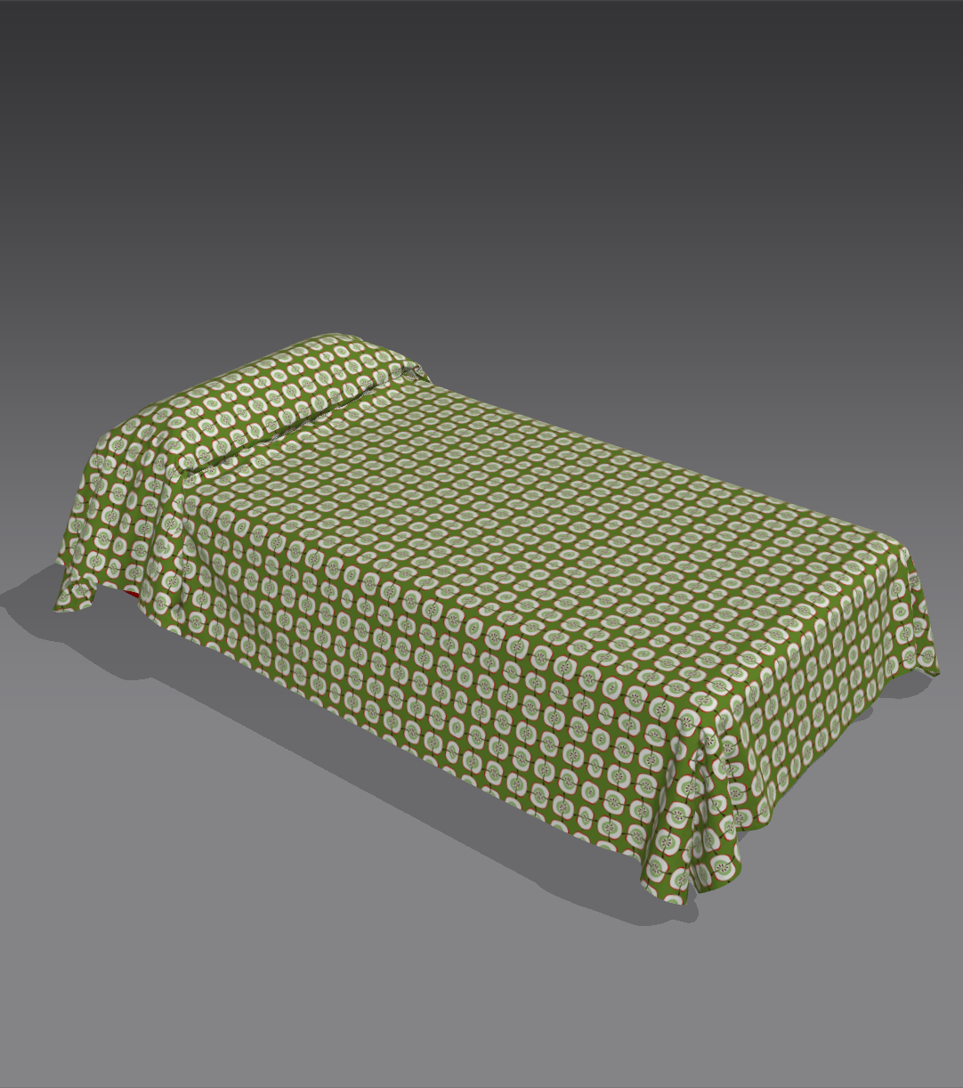

    Seguimos con las prácticas en Marvelous, va cogiendo mejor forma qué las pruebas anteriores, gracias a vuestros comentarios y consejos, gracias.
    Os dejo una captura a ver qué os parece.

    Va cogiendo forma, supongo que, ayudaría tener alguna imperfección para buscar la perfección, quiero decir, yo nunca he tenido la cama tan bien hecha. Pero eso ya depende un poco de lo que quieras conseguir, un saludo y buen trabajo amigo.
