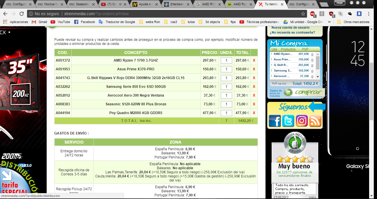

    Claro está que no sería del procesador, me miro las configuraciones, haber no tengo un presupuesto de 3000EUR, 1300, 1400 euros más o menos, lo de abrir muchos programas a la vez tampoco, como mucho 3dsmax y After Effects, tampoco voy a ganar dinero con ello, esa algo que me vaya fluido para hacer mis renders, por medio de lo que voy a hacerlo? Pues no sé de la forma qué vaya mejor.
    Hasta ahora para cada cosa solo me tocaba qué sufrir para renderizar cualquier cosa, en Vray no te digo nada, había optado por dejarlo de lado, a ver si puedo retomarlo con esta compra.

    Un Xeon tiene sentido si montas dos procesadores en una placa. Pero la placa y Ram que necesitas para un xeon, te saldrá mucho más caro por mismo rendimiento. Con tu presupuesto i7/ryzen sin duda.
    Los i9 se van de tu presupuesto. Entre un i7 y un ryzen. La diferencia está en que los Intel i7 tienen más frecuencia por núcleo, y los ryzen menor frecuencia por núcleo, pero muchos más núcleos. Por lo que si vas a jugar, o a hacer operación mayormente mononúcleo (simulaciones de agua, fuego, rigid bodies,) te puede salir mejor un i7. Pero si mayormente vas a renderizar por CPU, ahora mismo por el mismo precio los ryzen se comen a los Intel.
