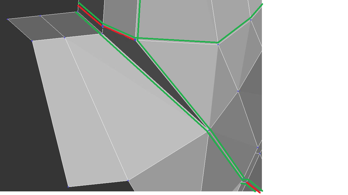

    Suavizado de bordes complejo
    Es verdad que a la hora de realizar un modelado, sobre todo si luego vas a meterle TurboSmooth o similar, tienes que centrarte en hacer quads y loops completos evitando sobre todo los triángulos, pero, así como solución rápida, si quieres probarlo y siempre realizando loops completos te dejo la imagen, la línea roja de arriba indica donde deberías hacer un corte para convertir ese triángulo a cuadrado, siempre terminando de hacer el loop más allá de lo que se ve en la imagen y borrando esa arista qué quedaría, y las verdes donde deberías poner otro loop si tienes pensado hacer TurboSmooth para qué esas esquinas no se redonden en exceso, la línea roja de abajo, parece que ahí se te pierde de nuevo el loop, de todos modos, ahí donde el polígono se dobla, a la derecha del triángulo, mejor sería hacerlo coincidir con una arista, y que estas definan los contornos del modelo.
