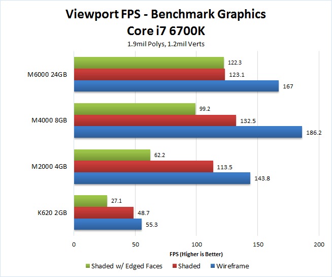

    Compara esto:
    https://www.pugetsystems.com/pic_dis...800&height=800.
    Con esto:
    ¿Ves la gran diferencia a favor de las GTX?
    Y ahora compara este gráfico:
    Con este otro:
    Con eso vemos tres cosas:
    - Que las GTX ganan a las Quadro en 3Ds Max, sobre todo cuando quieres trabajar con proyectos más grandes.
    - Que el procesador tiene un papel fundamental cuanta más complejo es nuestro trabajo.
    - A mayor número de polígonos más se nota la diferencia de montar una buena GTX con un procesador potente.
    Y eso que están usando versiones normales, no OC, de las gráficas. Los resultados serían algo mejores con la mayoría de tarjetas actuales que ya van mejor ventilación y algo de OC de serie.
