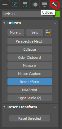

    Una forma de evitar eso es usar el ResetXForm para qué quede al 100%:
    Teniendo seleccionado el circle escalado al 50%; (antes de extruirlo).
    Ves a Utilities > ResetXForm (pincha en Reset Selected).
    Veras que te ha puesto un modificador Xform.
    Convert to> Editable Spline;.
    Veras que ahora está a un 100%; y que si le pones un extrude, sera el mismo que el del 100%.

    Gracias, estaba probando con Reset Scale pero no funcionaba.
