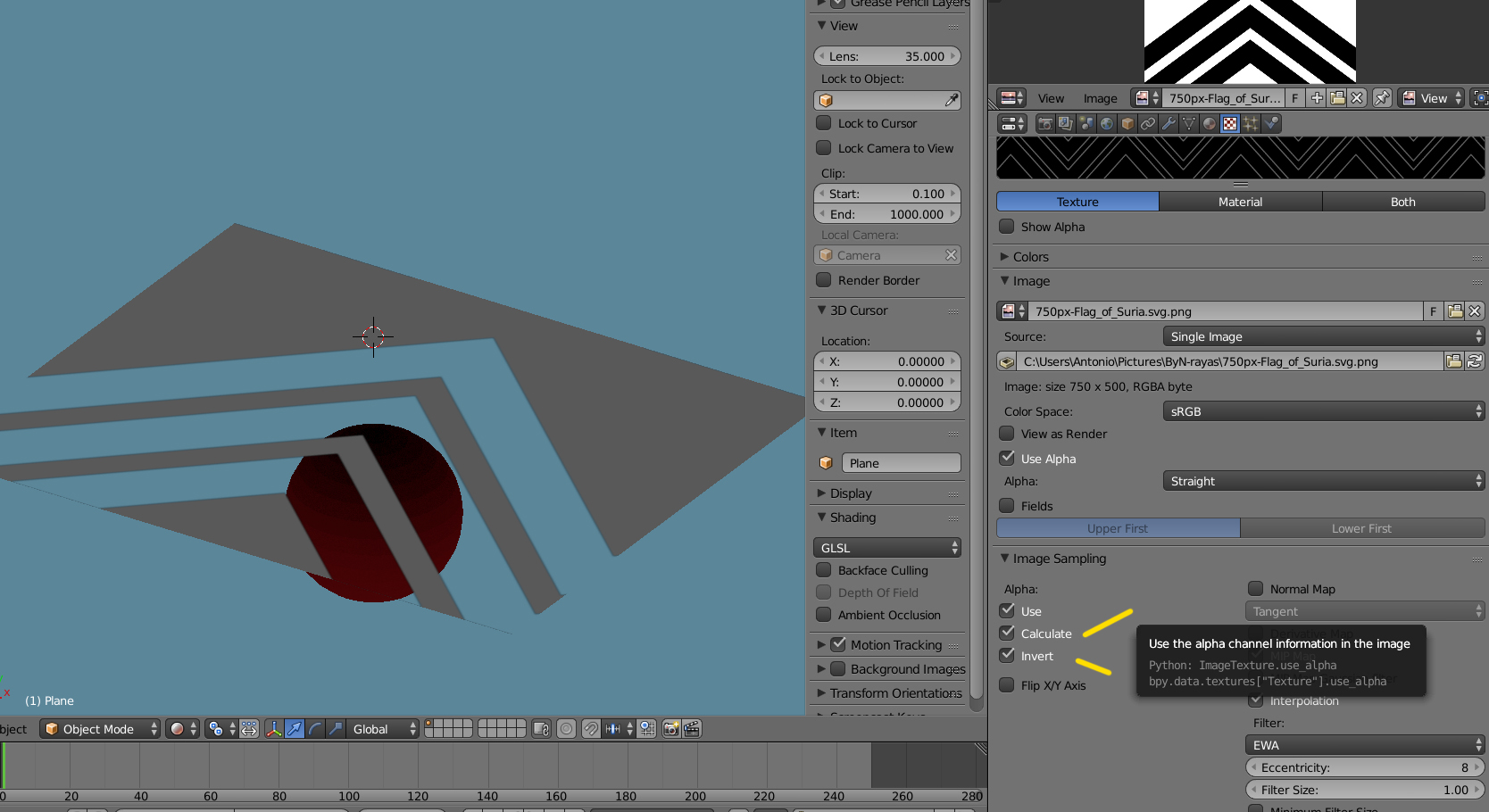

    Bueno, la verdad es que, si se puede hacer con una JPG, pero habría que activar el CALCULATE y no siempre queda bien.
    Tienen que ser texturas muy definidas, pues al calcular, siempre te quedan los bordes un poco borrosos.
Nombre: transp_3.jpg
