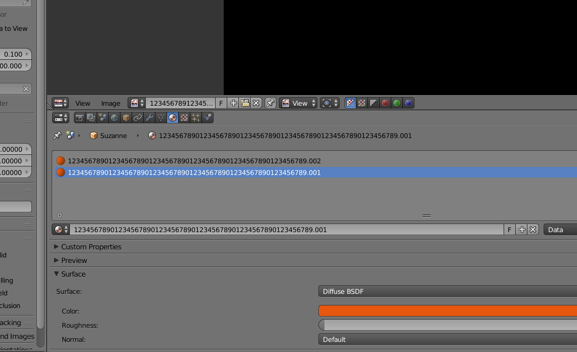

    Buenas, en la versión 2.78c yo puedo poner 47 caracteres en la ventana donde añadimos los materiales, en el icono de material 23.

    Cita Iniciado por Juani Ver mensaje
    Buenas en la versión 2.78c yo puedo poner 47 caracteres en la ventana donde añadimos los materiales, en el icono de material 23.
    Solo.
    Yo diría que más de 60, si no me equivoco.
