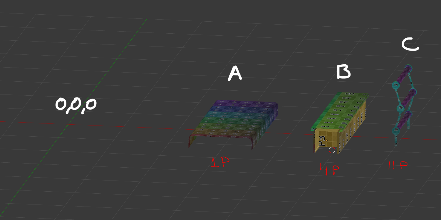

    Te pongo un ejemplo, tengo A,B y C; A está compuesta por 1 objeto, B compuesta por 4, y C compuesta por 11. Y los tengo distribuidos así en Blender:
Nombre: Captura.PNG
Visitas: 81
Tamaño: 191.8 KB

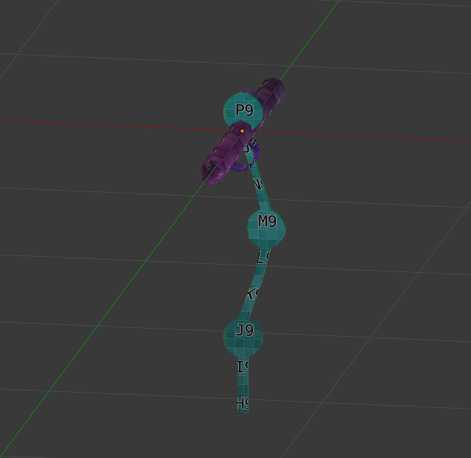

    Si cojo, por ejemplo, C y pulso Alt+G ocurre esto:
Nombre: Captura2.PNG
Visitas: 70
Tamaño: 52.6 KB
    Valdría si los uno todos con Ctrl + J, pero tengo objetos que tienen el modificador array, o algunos con el modificador subsurf y no querría perder esas facilidades que, al unirlos todos en un único objeto si lo perdería.
