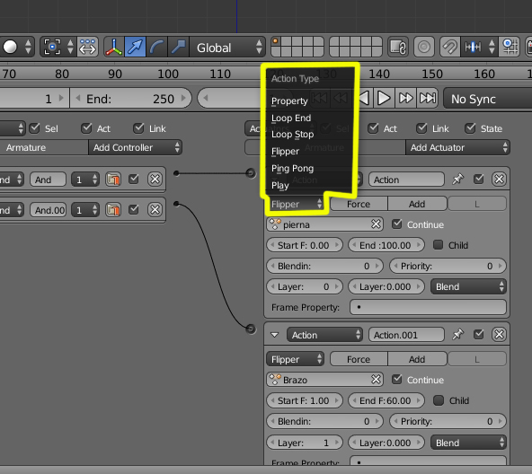

    Pues la verdad es que hay que planteárselo muy bien, porque no es lo mismo tener una animación en los brazos y otra en las piernas, que si presionas las dos opciones a la vez, no pasa nada, y otra cosa, es que tengas dos animaciones con posiciones distintas en una misma pierna, pues si estas a medio camino de una acción y le metes otro movimiento diferente, te va a crear un problema.
    Otras opciones son las que ya vienen en el Actuator > Action que las hay de varias maneras, por ejemplo, Play, Flipper, Ping Pong, etc.
    Donde Play lo que hace es reproducir toda la animación de principio a fin y flipper, en el momento que sueltas el botón se vuelve a su posición inicial, o Loop Stop que se para en el recorrido y cuando vuelves a presionar sigue desde ese mismo punto, et.
Nombre: play.jpg
Visitas: 716
Tamaño: 122.6 KB
    Luego tienes las opciones de Layer Y Priority donde se le puede dar un orden de prioridades de una acción a otra.
    Esta parte es bastante compleja y no está muy bien explicada en los tutoriales normales.

    No, eso es Blender. Como no habías puesto nada. Saludos.
