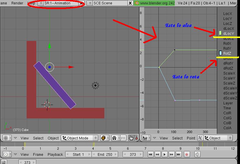

    Hola. Soy bastante nuevo en Blender y tengo bastantes lagunas como, por ejemplo, ésta que os muestro. Cómo puedo sincronizar el movimiento que os indico en la imagen. Gracias de antemano.

    Lo que quieres es hacer una animación de lo que sucede en cada imagen? Si es así, aún que yo también soy muy nuevo en esto, la única forma que conozco hasta ahora es:
    1.- Ir al modo de animación, te aparecerá una ventana a la derecha con muchas opciones de todas las cosas que se pueden hacer ahí.
    2.- De las tres formas que se me ocurrieron en este momento para hacer la animación creo que la forma más correcta seria, hacer rotar el carro (es un carro, ¿verdad?) con esa cosa que lo agarra de abajo y a la vez moverlo a la izquierda, de este modo tendrás un movimiento que da la sensación de que se mueve por unos rieles, una forma más clara es en estas imágenes adjuntadas.

    Hay muchas formas de hacer eso, pero supongo que, usar constraints es lo más correcto y versátil. Te he hecho un ejemplo, porque es más fácil verlo que explicarlo.
    Ajustado este método a tu geometría, ya lo tienes.
    Solo tienes que rotar el objeto llamado: mando (puedes usar el círculo amarillo).
