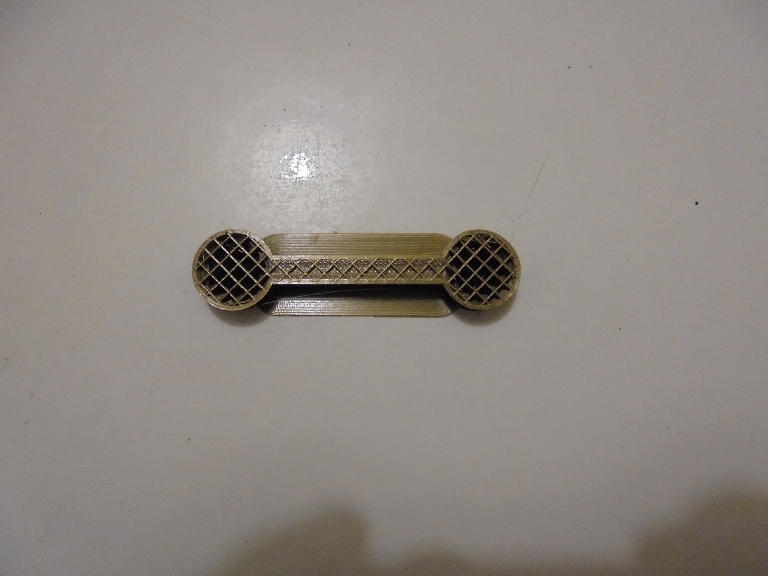

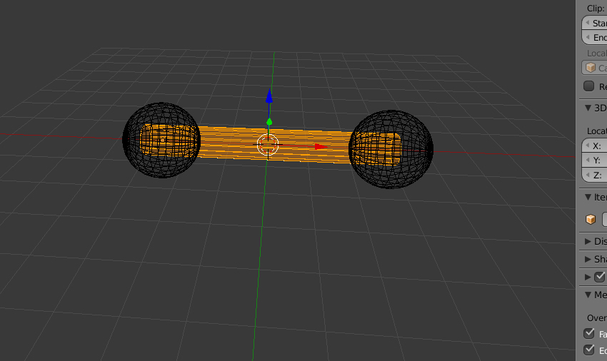

    Creo que no hace falta qué hagas booleanas.
    Cuando pasas el modelo a STL y luego lo pasas al láminador (yo utilizo CURA) el láminador, lo que hace es crear el recorrido de las partes externas del modelo, por lo que (si no estoy equivocado) no hace falta qué estén retopologizados (vaya palabro que me acabo de inventar).
    Haz una prueba donde pones, por ejemplo, dos esferas y un cilindro como si fueran unas pesas de esas antiguas.
    Y lo mandas imprimir y ya verás cómo sale como si estuviera hecho con uniones de malla.
    Acabo de hacer una prueba para ver cómo salía el interior del modelo.
    Y está con un relleno ligero, si ya lo haces solido, mejor te va a quedar.
