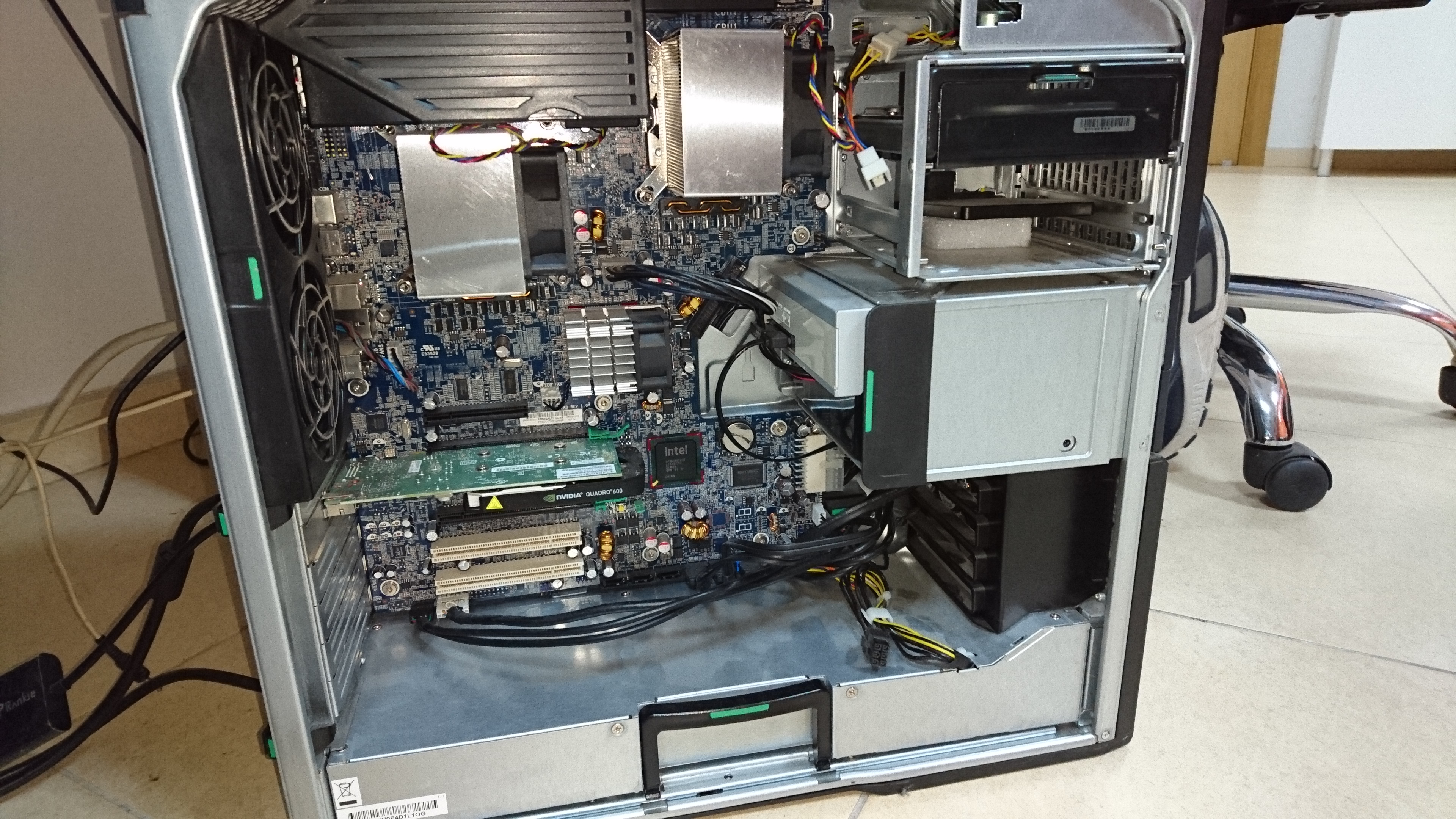

    La verdad, estoy bastante pegado en hardware como ya has visto AlphaCad.
    En la parte de abajo tengo un cable de 6 pines. ¿Crees que será suficiente con esto para alimentar a la GTX 1080 euros
    La Gigabyte GTX 1080 G1 Gaming 8GB GDR5X es más económica qué la MSI.
    Creo que me voy a decantar por la Gigabyte ¿cómo lo ves?
    Te adjunto una fotografía de mi caja, en la que se ve un conector de 6 pines, ahí, entiendo que iría la gráfica ¿correcto?
    Muchas gracias. Un saludo.

    Duda con distintos modelos de la GTX 1080
    La GTX 1080 necesita dos cables para alimentarse, uno de 6 pines y otro de 8 pines. En tu caso quitarías esa Quadro 600 para poner en su lugar a la GTX 1080.
    Tan sólo necesitarías un cable de alimentación molex a 8 pines:
    https://http2.mlstatic.com/cable-ada...4_112012-f.jpg.
    Pídeselo a la tienda y asegúrate de tener un molex libre para poder conectarlo.

    Yo tengo libre uno de 4 pines. Si compro adaptador a 8 pines, sería suficiente?
    He encontrado este en Amazon: https://www.amazon.es/gp/aw/d/B0051Y...1/foro3dcom-21.
    ¿Qué os parece?

    Este cable adaptador es la solución y además más barato:
    https://www.amazon.es/Wentronic-9363...K/foro3dcom-21.
    Y también tienes la GTX 1080 por si la quieres comprar allí, ya como prefieras: https://www.amazon.es/gp/product/B01...g=foro3dcom-21.
