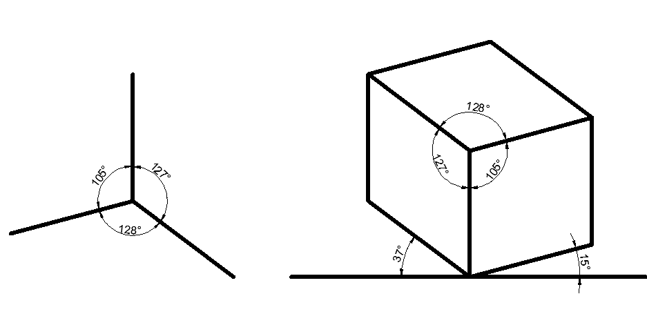

    Render trimetrico en 3ds Max se puede?
    Render trimétrico en 3ds max.
    Se puede poner la cámara del 3ds Max de alguna forma para qué al hacer un render, lo haga en trimétrico? O configurar algo, usar algún script para hacerlo.
    En plan ángulo xy=105º, ángulo yz=127º y ángulo xz=128º
    Algo como la fotografía inferior.
    Ya sé que se puede poner el target camera en Orthographic Projection.
    Es para un videojuego, para una vez modelado algo que el render quede en trimétrico a esos ángulos, para hacer los sprites.

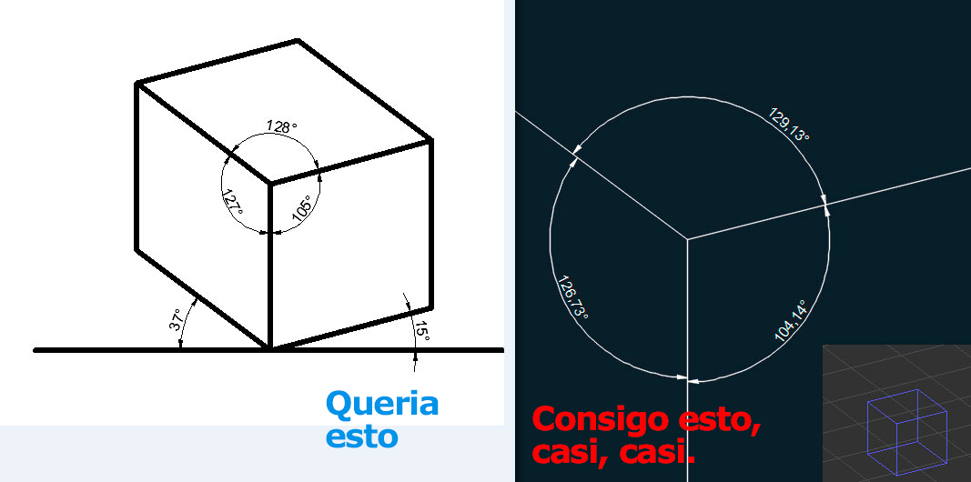

    Creo una cámara libre, free camera, la coloco en mover 0,0,0.
    le roto el x en 90, la muevo en el eje y, por ejemplo, a -9
    Affect pivot only > Align to world y muevo el eje del gizmo al 0,0,0.
    Vuelo a pinchar en affect only.
    Giro en X = eje -25,65891
    Giro en Y = 0 grados, y Giro en Z = -30 grados.
    y pongo la cámara en Orthographic projection.
    Hago un cubo; y me queda casi casi lo que quería.
    Un error de 1 grado con algo.
    Igual hay alguna otra forma de que quede perfecto al milímetro, pero bueno, lo doy por bueno.
