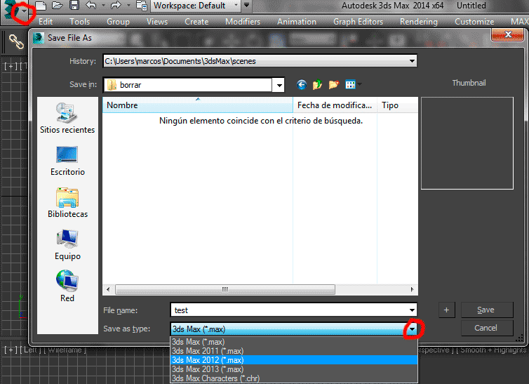

    Efectivamente, una posible forma de solucionarlo es guardar para una versión anterior de 3DS Max (también he leído en algunos foros guardar cómo.3DS), con lo cual el archivo aparentemente se limpia.
    Sin embargo, no he encontrado por ningún lado la forma de guardar un archivo en MAX 2013 con formato de una versión anterior (2012).
    2,123
    1420
    604
    3ds Max 2013 aumenta desmesurdamente el tamaño de los archivos al guardar
    Estás en la versión x, en tu caso 3d MAX 2013, para guardar como versión 2012;
    Flecha de arriba del todo a la derecha > Save as > Save as.
    Aparece para qué pongas el File name, y debajo el save as type;
    pinchas a la derecha del Save as type en la flecha inferior, y te aparecerán las distintas versiones de.max con las que puedes guardar.
