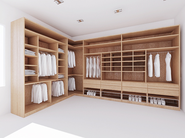

    Buenas tardes amig@s del foro.
    Soy un novato de este mundo del 3d y acabo de empezar a manejar el programa.
    Aquí os presento mi primer render que he sacado siguiendo tutoriales que hay en internet y en este foro.
    Ya no consigo avanzar más y no sé si realmente lo estoy haciendo bien o no ya que no consigo mejorar mucho.
    Utilizo 3dsmax 2011 con Vray.
    La escena onsta de 2 luces Vray planas en las ventanas con un valor de 30, en el interior de la escena he puesto unas Vray esféricas para simular unos focos con un valor multiplicador de 100, shuter speed 100
    film spedd 100.
    Os adjunto una captura de las distribución de las luces.
    Espero que podáis ayudarme y enseñarme más de este mundo del 3d.
    Muchas gracias por vuestro tiempo. Un saludo.

    Hola y bienvenido por mi parte.
    La imagen se ve muy bien, pero creo que debes modelar los focos, y que sea visibles las luces Vraysphere que pongas dentro de ellos.
    Si quieres mayor iluminación en el interior prueba a bajar el valor de shutter speed que está en 100, yo lo utilizo la mayoría de las veces en 20 o 30 para interiores, y en exteriores en 100 o 150.-
    Te resumo algunos consejos que he adquirido de aquí mismo y que creo son clave:
    1.-Modelado:
    a) Para mobiliario como mesas, sillas, armarios, que tengan formas afiladas en sus bordes, se debe hacer un pequeño chamfer para redondear y así obtener, entre otras, el brillo de ese borde. También se puede aplicar esa redondez utilizando un mapa VrayEdgeTex, este es un efecto del material aplicado y se aplica en canal bump, con este no es necesario modelar el chamfer.
    b) Para pisos es mejor modelar que aplicar textura con bump, es preferible que este separado del modelado de las paredes y a su vez del techo.
    c) Crear aleatoriedad en los objetos y materiales, en tu caso están todas las ropas blancas iguales y zapatos.
    D) No preocuparse por no dar detalle a los modelos, o usar pocas curvas en su diseño.
    2.-Iluminación:
    a) Siempre utilizar un Vrayplane, aunque no se vea directamente, esto ayudará en la iluminación del interior. Aplicarle una textura o color tierra oscura o gris medio oscuro, emulando el terreno exterior.
    b) Activar gamma y seguir un trabajo lineal es muy importante (ya por aquí puedes encontrar esa info)
    c) No utilizar luces invisibles que iluminen o reflecten sin que se vea su propio resplandor y que no sepamos de dónde viene o cómo se producen ciertas sombras.
    3.-Texturas:
    a) Utilizar buena resolución en texturas, sobre todo para las que estarán más cerca de cámara. Considerar que si la textura aplicada a un objeto es de 512*512 y en render este ocupa un espacio de 1024*1024 píxeles, obviamente quedará pixelado.
    b) No utilizar negros y blancos al 100% (valor 255).
    4.-Postproducción:
    a) Guardar render siempre en EXR, ya que este contiene toda la información de la escena renderizada, luego de la edición (postproducción) se puede guardar en jpg.
    b) Aquí agregar desenfoques a la escena, vigneteado, partículas de polvo en unos rayos que entran por ventanas, etc. Glare y blom en focos o luces. Y también aberración cromática, cáusticas son muy importantes también.
    Todo esto último aplicado muy sutilmente.
    c) Reforzar reflejos o brillos especulares ayudándose de render elements de Vray, (Vrayreflects, Vrayrefract, etc)
    d) Aplicar curva tipo S para obtener contraste en la imagen, quizás sea necesario bajar saturación luego de esto.
    e) Balance de Blancos.
    Bueno, esto por el momento me acuerdo y puedo escribirlo, espero te sea de utilidad como a mí. Saludos.

    Hola. Después de seguir los consejos he conseguido sacar esta imagen.
    Puede que esté algo quemada?
    La verdad que esto de iluminar no sabía yo que era tan complicado.
    El VrayEdgesTex no sé cómo aplicarlo.
    He puesto:
    shupper speed en 20
    la Vray plana 30
    6 luces esféricas Vray simulando los focos con un valor de 40.
    La ropa sigo trabajando en ella poniendo más articulos, (sigo buscando por internet) no la he aplicado de momento ninguna textura para qué no se me vayan los tiempo de render.
    En el color mapping he utilizado reinhard (no sé si será el más adecuando).
    Muchas gracias por tu ayuda.

    Bien está quedando, ya después le haces un balance de blancos en tu editor favorito de imágenes. Eso hará que ese tinte del techo, paredes, producto del GI del armario se reduzca a blanco.
    En cuanto a lo de Vrayedgetex puedes buscar información en la página de chaos group:https://docs.ChaosGroup.com/display/...C+VRayEdgesTex.

    Tengo dos dudas, el Vrayedgestex como tengo que aplicarlo?
    Resp.: Debes crear un material Vraymtl y en su nodo de Bump debes cargar el mapa Vrayextratex o es solo para hacer las pruebas de iluminación?
    Resp.: No, es solo para mejorar el objeto y en consecuencia el render.
    Después de ver la escena qué cambios realizarías tú?
    Resp.: Aún es muy pronto para saber, pero le agregaría más cosas, tal y como querría en la vida real.
    ¿bajaría las luces?
    Resp.: Si, sobre todo las del techo, solo un poco, ya qué se ve todo muy iluminado y casi no hay sombras que ayuden en el detalle de los objetos.
    Los focos los he sacado de internet y me venían así. He intentado ponerles como una especie de tapa para qué la luz no se me fuera para arriba, pero no he conseguido nada.
    Resp.: Utiliza entonces: Dejar las esferas para que solo sean visibles en el render, pero excluirlas para qué no iluminen nada, luego crear por cada esfera Vrayplanes que solo iluminaran, pero estas las haces invisibles para él render. Las Vrayplanes deben solo iluminar por un lado, busca esa opción en la luz.
