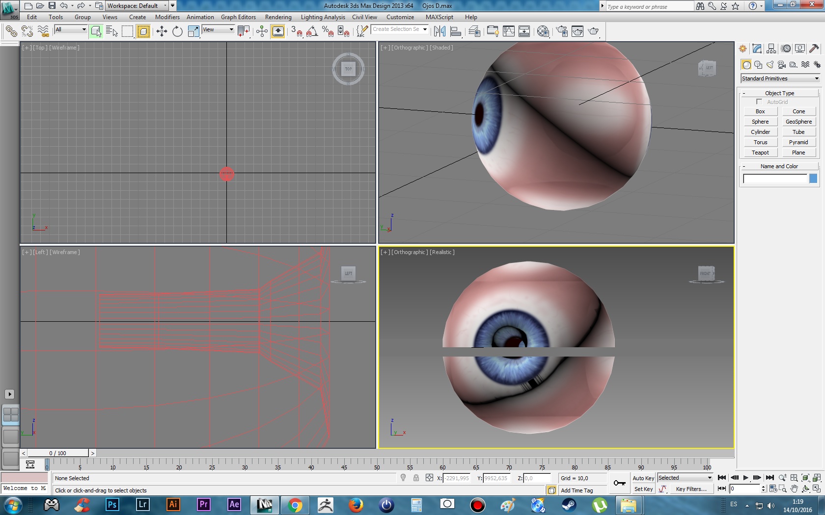

    Linea negra sobre el modelo 3dsmax
    Hola a todos estoy modelando un ojo en 3DS Max, el tema es que sobre el modelo aparece una línea negra qué no puedo quitar, lo mismo ocurre cuando saco el render ahí subo fotos. Alguien que me pueda ayudar desde ya muchas gracias.

    Tiene pinta de ser las UVS. Revisa el mapeado.

    Por si acaso, prueba también a crear una luz en tu escena, en caso de que no la tuvieras. Por defecto MAX usa una iluminación de 2 puntos, y tal vez sea eso. En cuanto creas una luz en la escena, MAX deja de usar la iluminación predeterminada.

    Buenas lo voy revisar y lo comento gracias.

    Prueba a activar el TurboSmooth, si hiciste el mapeado con TurboSmooth, o con otro programa externo que suavice el modelo, pueden darse resultados parecidos, prueba a renderizar también, porque a veces aparece mal representado en el viewport, pero en el render sale bien.
