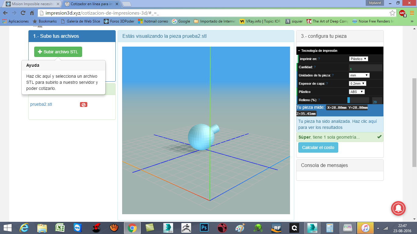

    Hola amigos de este foro mi caso es el siguiente:
    Hice un modelo 3d de varias partes con la finalidad de imprimirlo en una impresora 3d, el resultado fue un desastre, me entere, que las piezas deberían a ver sido tratadas con operación booleanas para unir todas las partes del objeto 3d en uno solo, ahora qué quiero hacerlo, como el objeto lo exporte con extensión.obj, me aparece en el 3DS Max como si fuera un solo objeto, lo que no es, mi pregunta, si alguien sabría cómo hacer para qué ese objeto se uniera realmente, las partes que lo formaban ya no las tengo, por lo que sería imposible volverlo a hacer, y de eso depende la permanencia de mi empleo, gracias de antemano por su ayuda.
    Ya logré separar los objetos ahora como los fundo para hacer un solo objeto?

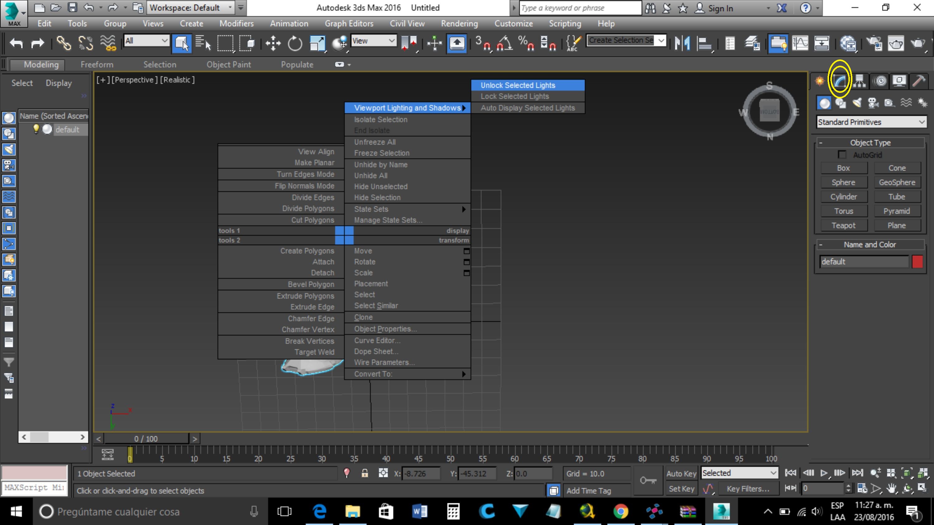

    Smile Modelar para imprimir
    Ese comando que dices se activa con el botón derecho, pero aparecen las opciones desplegables inhabilitadas.
    Vision
    Jul 2011
    1,890
    1413
    708
    Podrías subir una captura de pantalla del objeto seleccionado, para poder entender mejor la situación?

    Aug 2016
    22
    6
    Estoy usando 3DS Max 2016 donde encuentro el comando weld la verdad no soy muy bueno en el programa, pero le buscaría, gracias por apoyarme.
    Vision
    Jul 2011
    1,890
    1413
    708
    Vaya, entiendo ahora. Tu objeto debes convertirlo a Edit Poly, luego clic al modo Vertex, seleccione los vértices a unir y presionas weld que lo puedes ubicar en el mismo panel.

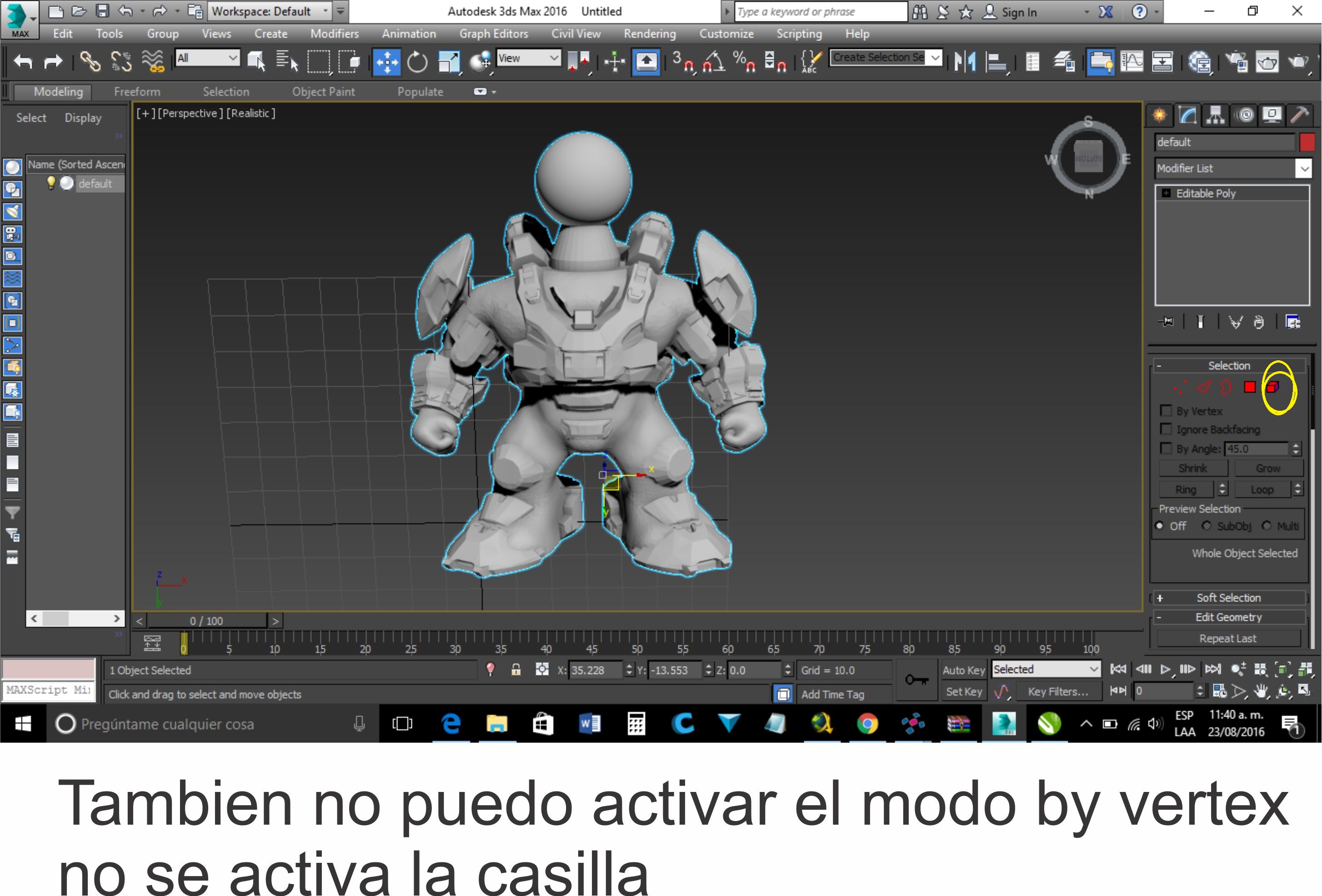

    Aug 2016
    22
    6
    Pero cómo podría seleccionar los vértices a unir, si es un solo vértice?
    Vision
    Jul 2011
    1,890
    1413
    708
    Un clic aquí (ver imagen, circulillo amarillo).
