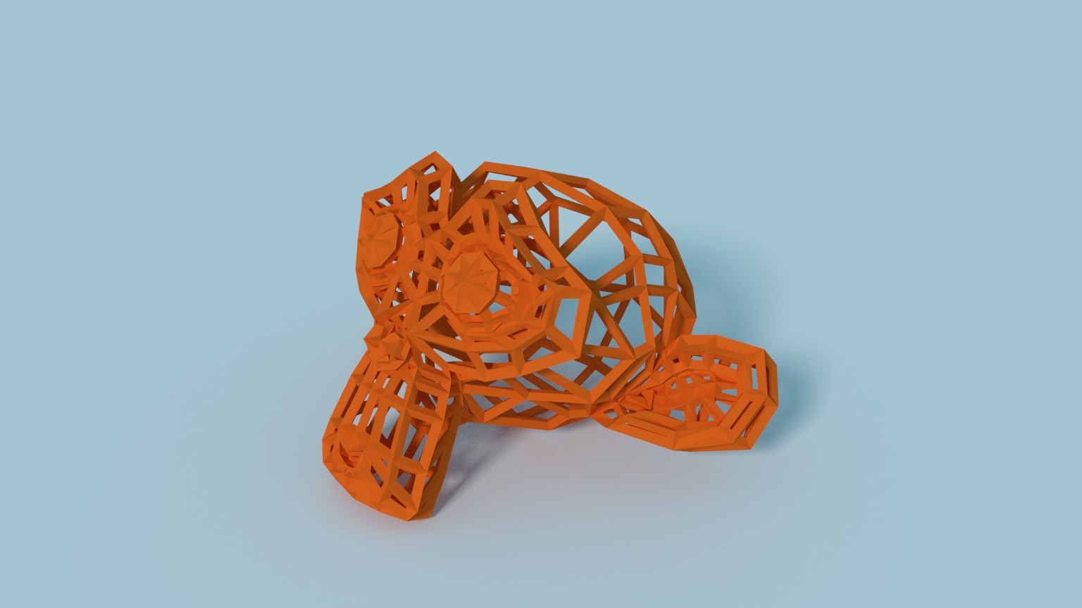

    Por lo que pone del Router CNC supongo que, es para hacer la base primero en madera. En cartón como dice MARC31 no soportaría el peso.
    Y por lo que he entendido primero quiere hacer esa especie de armature de cartón para luego pasarlo a madera con la impresora/fresadora y luego ponerle la arcilla encima.
    Pero yo creo que eso sería más fácil con hacer una estructura de Wireframe (alambre) que en el caso de hacerlo con Blender, solo es poner un modificador al modelo y te saldría toda una estructura de alambre, pero con el fondo hueco.
    Algo parecido a esto.
Nombre: alambre.jpg
Visitas: 615
Tamaño: 92.2 KB
    Estos modelos se puedes imprimir en impresoras 3D fácilmente, con plástico.
    Igual te sirve de esa manera.
