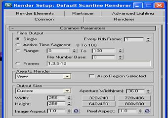

    OK, si la cámara se mueve en el viewport al deslizar la barra de tiempo, entonces solo te falta ir a setup de max (F10) y en la pestaña common elegir los frames desde-hasta, o sea, Range o si es todo Active Time segment.
    Debes dar una ruta de salida.
Nombre: avatar_animation_render_setup.jpg
Visitas: 210
Tamaño: 34.3 KB
    Saludos.

    Sí, uso el 3Ds MAX. Lo siento por no ponerlo y gracias por responder. El problema es que se renderiza toda la animación perfectamente, pero sólo des del punto de vista inicial de la cámara, no se mueve. Y de motor uso el Quicksilver Hardware Renderer.
