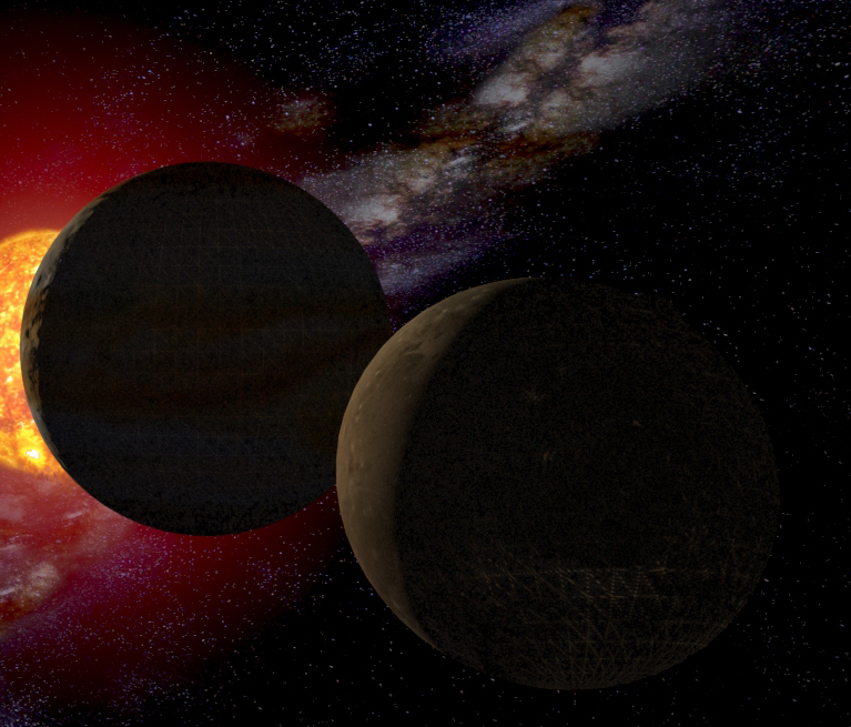

    Lanzo un render de una esfera y en la parte iluminada se ve el mapa sin problemas, pero en la oscuridad y sobre todo en las partes más claras del mapa se ve la malla de la esfera, renderizo con Vray, brute force +LC. Gracias.

    Tienes una captura de pantalla de lo sucedido?

    Gracias 3djdavid esto es:

    Y parece intensificarse en las zonas claras de los mapas dejando ver la malla triangulada (no es así en la malla de la esfera) no es el mapa pasa en todos ellos, y al iluminarlo, desaparece.

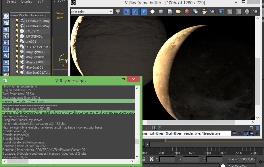

    Sí que es raro, yo no recuerdo que me pasara antes, sí haber leído algo, quizas, no sé.
    Si es en max y me ocurre en 2014 y 2016 y en varias versiones de Vray, también ocurre en todas las esferas, hay varias, y siempre en su lado oscuro, en el iluminado, sin pegas, al parecer, un enigma para mí.

    Puedes compartir la escena o parte de ella para poder verla y comparar resultados? Digo, si quieres solamente. Saludos.
    Posdata: Tienes activado el gamma? Tienes aplicado el GI? Posiblemente yo desactivaría GI.

    Gracias de nuevo, gamma está en automático y sí, sin la GI no se ve este efecto, la parte oscura se ve todo negro, lo iluminaré directamente quiero que se vea la cara oculta tenuemente, creo que valdrá.

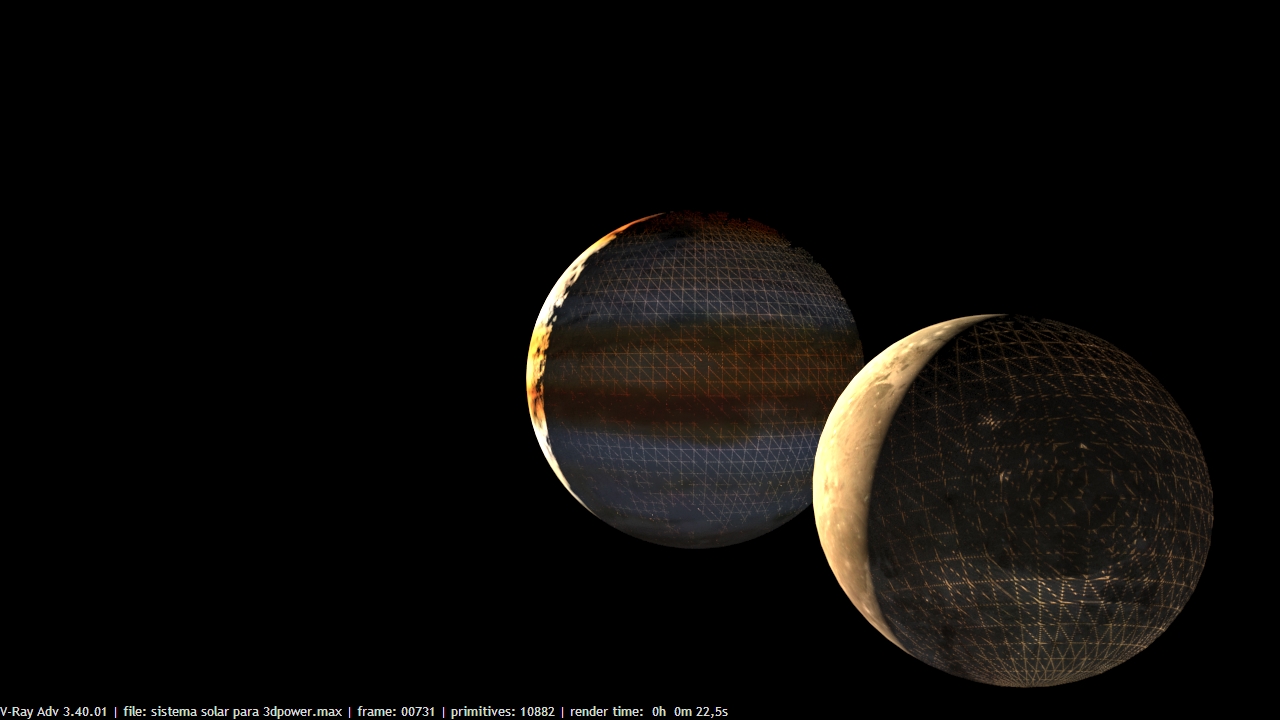

    Amigo mío, por un poco de trabajo, de ninguna manera ni tú ni yo nos hemos de quedar con la duda, ni con las ganas de saber capasado (es que no quería dar la brasa), porque los problemas que no resuelves, te persiguen y acechan y dan caza y además borraremos esta expresión de bobalicona sorpresa qué se nos ha quedado además le puede pasar a otro.
    Porque mira también lo que hace en la esfera más cercana, esa deformación como ondas, y eso ¿a qué viene? No lo tiene la malla, ni es un polar de la esfera, ni la malla esta teselada cómo se ve, es una aparición mallana.
Nombre: efecto malla.jpg
Visitas: 272
Tamaño: 214.1 KB
    Voy a preparar la escena para eso, como la envio ¿archivos adjuntos? Hasta cuanto acepta de peso?
