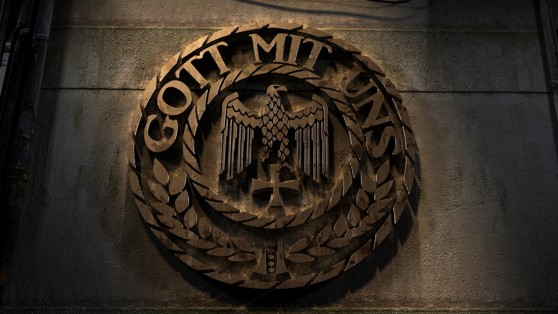

    Imagen creada en 3dsmax 2010 renderizada con Vray 2.1 tiempo de render 4 minutos 18 segundos.
    Espero les guste.

    Les cuento a modo sencillo la manera en que logre la irregularidad en los bordes del metal, del modo más simple que menos imaginarán.
    Primero tenía un bitmap en blanco y negro del diseño, luego lo reduje en resolución hasta obtener un pequeño archivo que al hacerle zoom se pixelara y tuviese algo de ruido de compresión.
    Seguidamente hice curso contrario y comencé a restaurar su resolución, primero resampleando la imagen a muchos píxeles, con lo cual obviamente quedó difusa.
    Paso siguiente, ajustar curvas para endurecer los bordes, con lo cual dichos bordes quedaron sinuosos y caóticos.
    Finalmente vectoricé la imagen y esa Spline fue lo que usé para extrudar el volumen.
    Es un método sencillo, pero muy efectivo al momento de dar vida más artesanal a un diseño.
    Del mismo modo, aprovecho el noise del renderer para dar vida y aspecto fotográfico a una imagen. Mientras muchos se afanan en eliminar el noise elevando las tasas del sampler, olvidan que la fotografía de emulsión (y también la digital) producen noise cuando escasea la luz, del mismo modo que Vray (o cualquier raytracer) produce una imagen limpia en zonas iluminadas y con noise en zonas oscuras, como en la realidad.
    He probado Vray 3.4 con denoiser, y me he encontrado con que las imágenes se vuelven de plástico cuando se eliminan los defectos de render.
    A todo esto, con ambos tópicos, iba simplemente que mi concepto de vivificar (como ya lo he mencionado otras veces) se basa en pensar en la vida más en términos de destrucción y no tanto en términos de construcción.
    Frases: Echando a perder se aprende.
    Un tronco podrido tiene más vida qué un mueble a la laca. Saludos.

    Me encanta como te ha quedado la textura de la pared. Supongo que es una textura de alta resolución, y que has conseguido el relieve con un bump map.

    Si, la pared de fondo porta una textura de alta resolución. Saludos.
