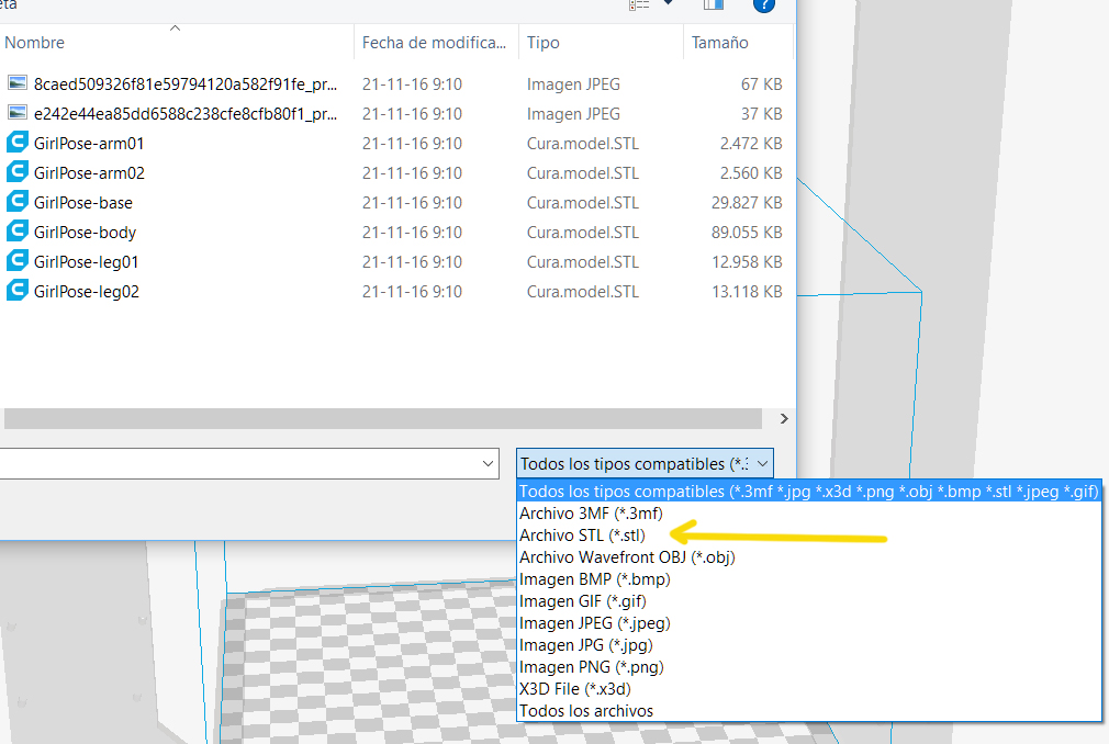

    Una pregunta a tu pregunta. En que formato exportas para imprimir 3D?
  9. #6
    22,360
    693
    7236
    Como saber si una figura se sostendrá?
    Cita Iniciado por 3dmauricio Ver mensaje
    Supongo que en Max es como todos los demás.
    El estándar es el STL que se exporta, para luego con un programa como CURA o Slic3r, que son los programas láminadores, los convierten al tipo de archivo G-Code, que es el tipo de archivo que usan las impresoras (creo que la mayoría).
    Pero, por ejemplo, el CURA https://ultimaker.com/en/products/cura-software soporta ya STL, OBJ, 3MF, x3D y hasta imágenes de tipo BMP, GIF, (*.jpg), jpeg y png.
Nombre: cura.jpg

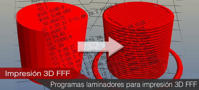

Visitas: 1475
Tamaño: 303.9 KB
    El programa láminador, lo que hace, es convertir el volumen 3D en una especie de camino que va a tener que seguir la impresora, para distribuir por láminas de altura y sin cruzarse, el camino por el cual va depositando el filamento, y que son básicamente texto con coordenadas de X, Y y la altura con Z.
Nombre: cura2.jpg
Visitas: 218
Tamaño: 115.1 KB
