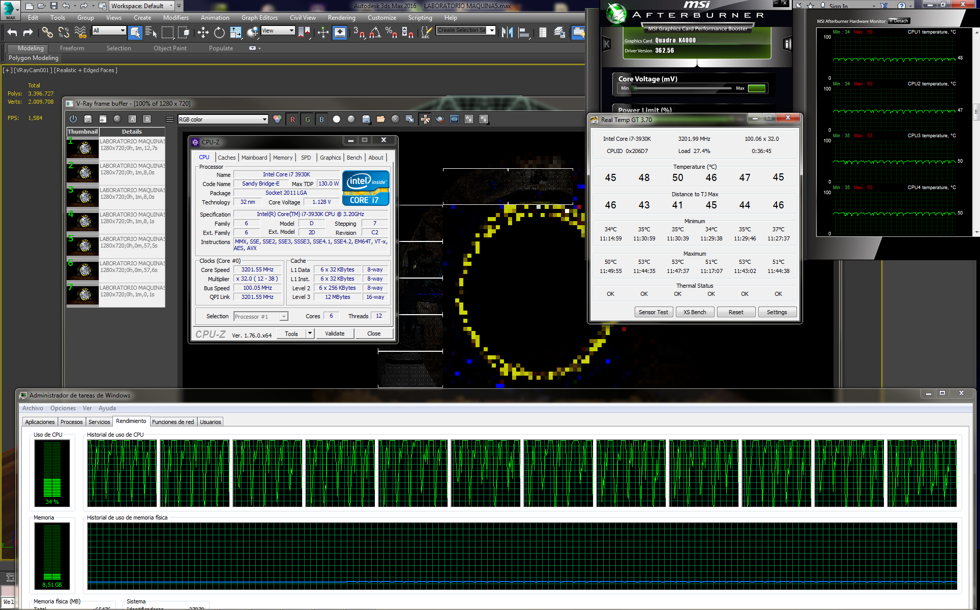

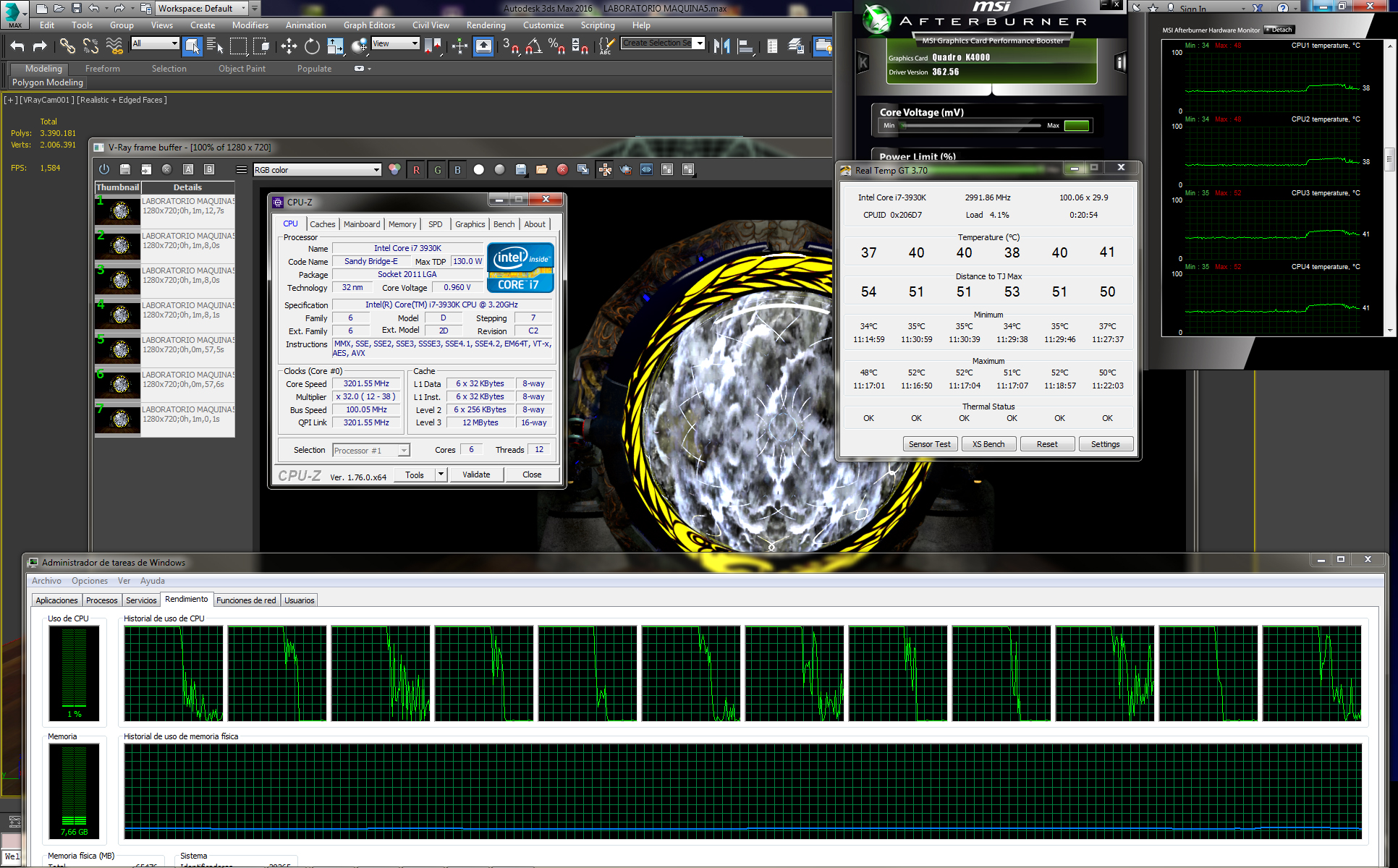

    He usado una escena mía en 3DS Max, con un fotograma concreto que tarda alrededor de 1 min en renderizar.
    Modo normal 1 fotograma, la prueba se repitió 7 veces, a una frecuencia de 3.2 MHz.
Nombre: MODO NORMAL 1 FOTOGRAMA.jpg
Visitas: 363
Tamaño: 1.77 MB
    Mirar los tiempos, están a la izquierda, que van entre 1:12 min y 0:57 segundos, una variación entre los tiempos siempre es normal (no sabría decir muy bien porque se va hasta 15 segundos en un solo minuto), las temperaturas son de 37º_41º.

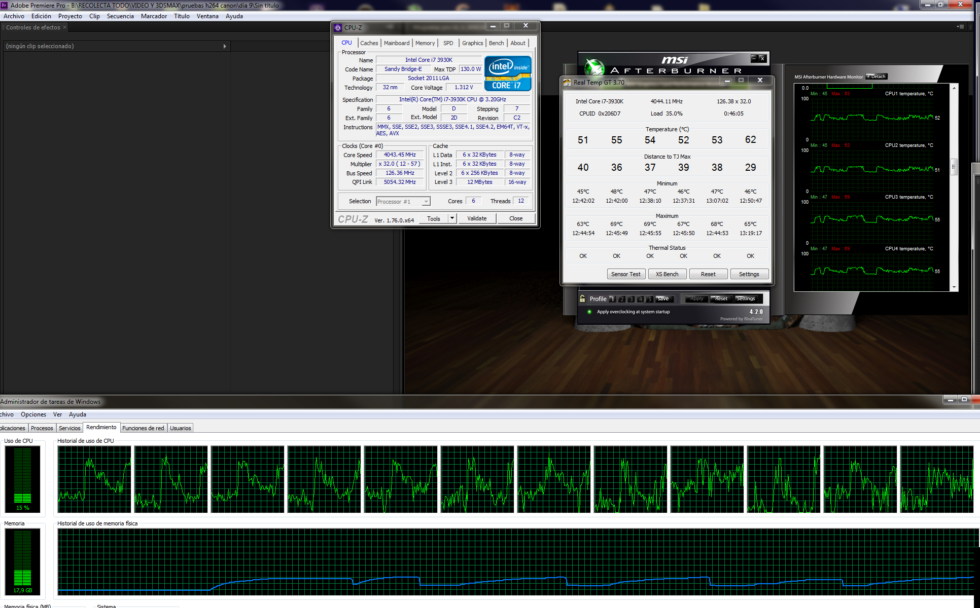

    Modo óptimo de Asus 1 fotograma, la prueba se repitió 7 veces, a una frecuencia de 4043 Mhz.
Nombre: MODO ASUS 1 FOTOGRAMA.jpg
Visitas: 291
Tamaño: 1.76 MB

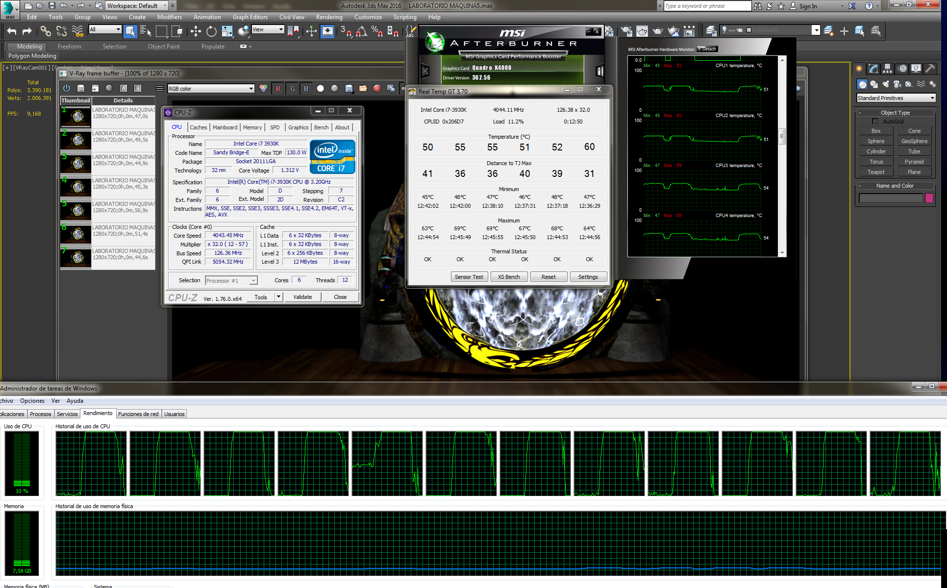

    Los tiempos van de 0:44 a 0:56 segundos, la temperatura sube de 37º_41º en modo normal a 50º_60º en óptimo, Modo normal prueba de 10 min de render en 3dsmax.

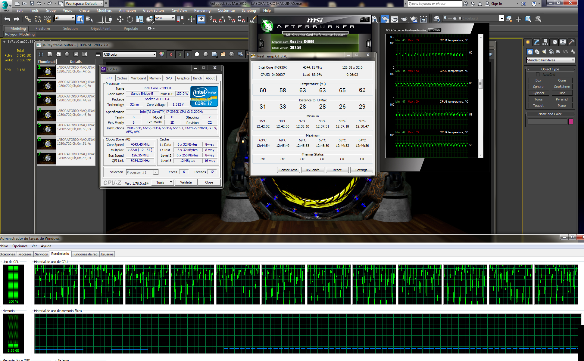

    Las temperaturas han subido, pero dentro de los límites. Modo óptimo Asus, prueba de 10 min de render en 3dsmax.
Nombre: MODO ASUS 10 MIN.jpg
Visitas: 824
Tamaño: 1.85 MB
    Aquí las temperaturas ya llegan a 68ºc y el Tcase del 3930k es de 66,8ºC, eso en cuanto a render en 3dsmax en Premiere:

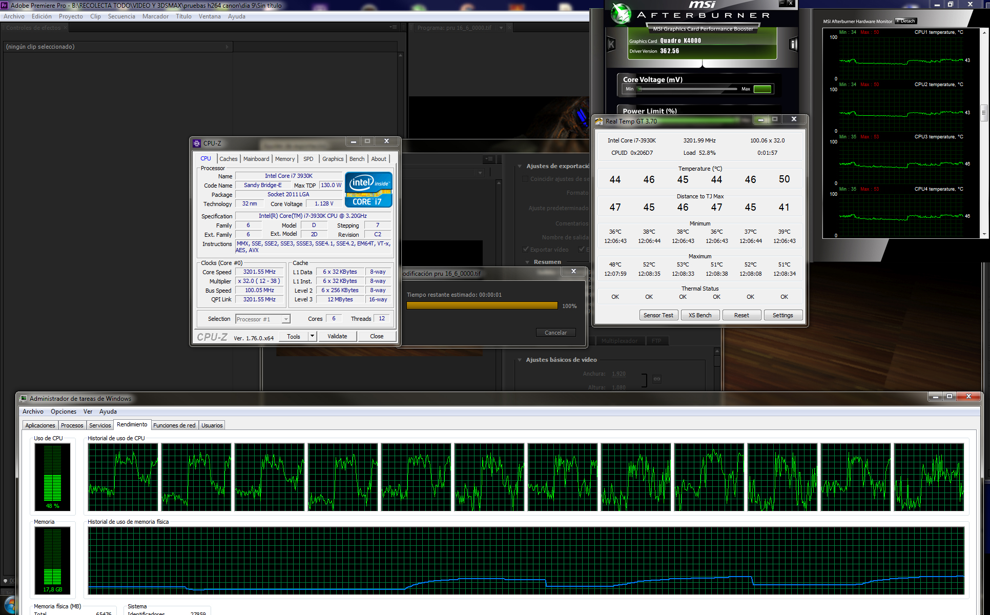

    1_50 MIN Vídeo MODO NoRM, el material viene de un SD, tomé un proyecto de 1:50 min de duración, la prueba se repitió 4 veces, a una frecuencia de 3.200 Mhz.
Nombre: 1_50 MIN VIDEO MODO NORM.jpg
Visitas: 286
Tamaño: 1.55 MB
    Resultados:.
    T1:1:03 min.
    T2:2:16 min.
    T3:1:47 min.
    T4:2:08 min.

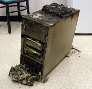

    El OC no es pecado, pero puedes arder en el infierno.
