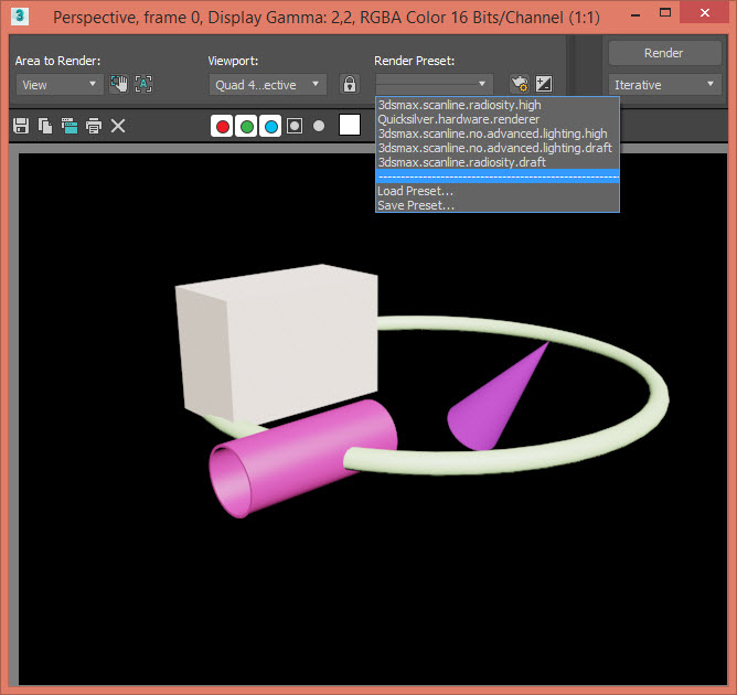

    Lo curioso es que, al arrancar 3DS Max 2017, una vez dentro no veo el motor de render de Mental Ray. En Maya, si que veía en render settings al mentalray, pero en Max no lo veo.
    Lo que tengo es:
    Click en la imagen.

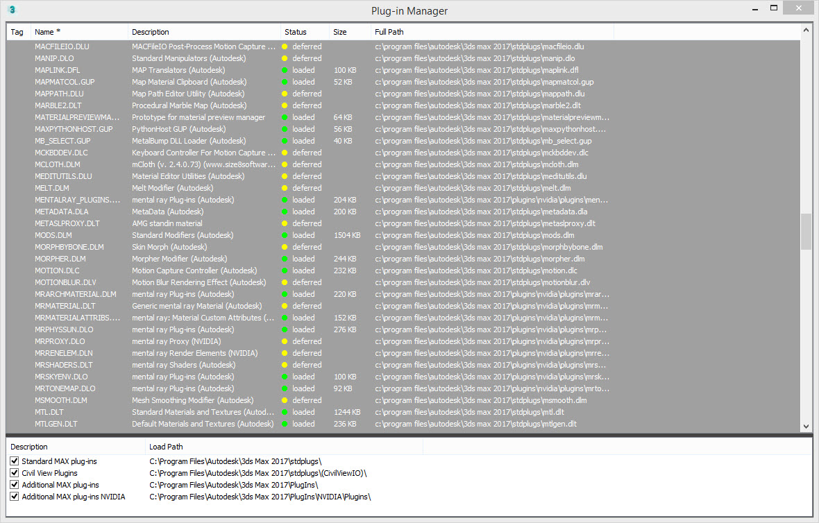

    Si me voy al plugin manager, tengo activo el mentalray.

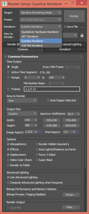

    En render settings no veo nada de mentalray.
    Click en la imagen.
Nombre: 3dsmaxmentalray1.jpg

    ¿No veo nada de mentalray por ninguna parte? No obstante, lo tengo activo.
    Mi gráfica es una Shaphire Radeon R290 Toxic con 3GB. Es AMD, no es Nvidia.
    ¿Sabes cómo se activa el Mental Ray en 3DS Max 2017? Saludos.

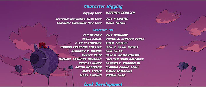

    Lo primero, que te hemos buscando en los créditos del Big Hero 6. Mi novia no la había visto, la pusimos y le encantó.
Nombre: vlcsnap-2016-06-06-11h55m33s886.png
Visitas: 390
Tamaño: 236.9 KB

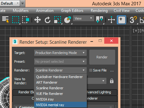

    http://forums.autodesk.com/t5/3ds-ma...7/td-p/6365549.
    Como dice en el link;
    instalando MentalrayPlugins2017.msi y Mentalray2017.msi
    aparece el motor de Mental Ray.
    También están los 2 service packs del 2017 en la web de Autodesk.
Nombre: conmr.jpg
Visitas: 537
Tamaño: 80.1 KB
