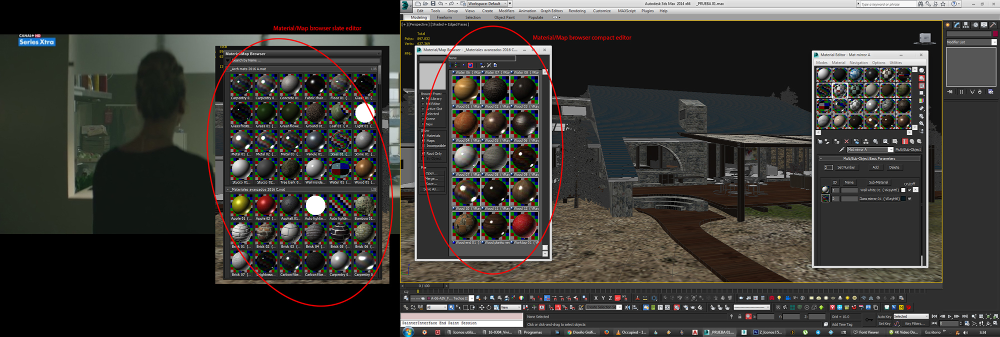

    Os comento un problema qué me ha surgido a ver si alguien sabe la solución. Desde hace años vengo trabajando con el 3ds Max 2014 y tenía una especie de mix entre el editor de materiales compacto y el slate. Es decir, uso el editor de materiales en modo compacto, pero con la ventana flotante del map/browser (donde están todas las bibliotecas) del modo slate. Estos días he estado borrando/agregando scripts y plugins, instalando el 3dsMax 2017 para testearlo, y ahora no consigo tener la misma configuración de antes. Al usar el modo compacto me sale con la antigua ventana flotante (Es lo, pero diseñado de todo el 3dsmax). Estoy casi seguro de que es algún script o plugin que he borrado porque en el nuevo 3DS Max 2017 pasa lo mismo.
    Alguien tiene alguna idea de cómo arreglarlo? Adjunto una imagen, Gracias.

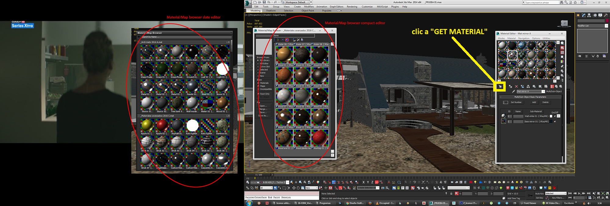

    Es cuando presionas Get Material, pero te aparece automático?

    Si, al presionar Get material te sale el Material/map browser. Pero antes me salía el que es tipo slate pero ahora me sale el normal, el compact.

    Ya lo encontré amigo, la solución la da James Shaw, pero el lo dio para los que quieran volver al material slot antiguo.
    Así que debes:
    1.- Cerrar Max.
    2.- Ir a C:\Users\you\AppData\Local\Autodesk\3dsMax\2014-64bit\enu\plugcfg.
    Y abrir(clic derecho y Editar) el archivo SME.ini.
    Cambiar lo siguiente en:
    [Material Browser Section].
    ShowMtlBrowser=1.
    UseOldMtlBrowser=0.
    Guardar e Iniciar Max.
    Espero te resulte como a mí. Saludos.

    OLE TUS HUEVOS TOREROS.
    Me ha funcionado. Muchas gracias.
