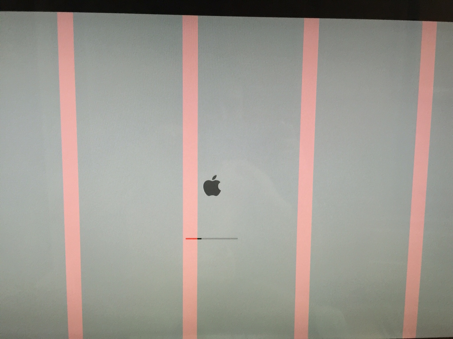

    Hola, antes de ayer se me murió el iMac de 27que venía utilizando para hacer mis chapuzas en 3D. Como sabéis no estaba muy contento con él porque no daba la talla como esperaba.
    Se me reventó la tarjeta gráfica y he pensado en montar un pepino de ordenador específicamente para usar Maya, RealFlow y After Effects holgadamente. Me refiero a qué no quiero que tarde la vida en renderizar.

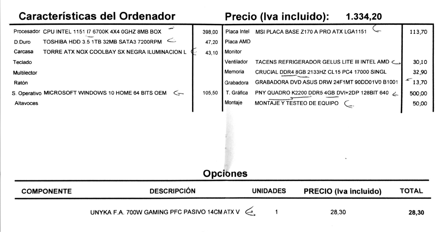

    La configuración falla en el disipador, la fuente, la ausencia de SD.
    ¿Tienes ya el monitor? ¿Qué presupuesto tienes con o sin monitor?

    Que disipador le pondrías y que SD? Sinceramente ponerle un Hd no me importa porque siempre se puede cambiar al igual que la RAM.
    No tengo el monitor, pero lo compraría después. Algo como un monitor TV para poder usar la torre y conectar alguna videoconsola.
    Lo compraría después de verano. Tengo que ahorrar un poco.
    Lo que no quiero es tirarme meses ahorrando para luego no tener lo que busco. Quiero hacer 3D holgadamente. Sobre todo, fluidos, partículas, etcétera.

    Por ejemplo, un Noctua nH-U12S. Y de SD un Samsung 850 Evo o similar.
    Como es para después del verano y para eso queda mucho lo veremos más adelante si estoy por aquí, o con suerte lo verás con algún compañero. En cualquier caso, la configuración es sencilla.

    Debo decir que no entiendo nada sobre hardware. Solo quiero que me monten un pc sobre los 1400 euros y luego ya me espabilaré con el monitor y demás. Creo que por ese precio se puede hacer un equipo majo. Más potente que el IMac seguro. Me he sentido muy decepcionado con ese ordenador.

    Te costaría más del doble de tu presupuesto. Olvídate de eso.
    Con tu presupuesto lo mejor que puedes montar es esto: http://www.foro3d.com/f14/pc-a-la-ca...tml#post935997.
    Cambiando en tu caso la GTX por una Quadro.
    Pero para después de verano ya deberías poder optar por una Quadro M2000.
    Con eso tienes todo lo que necesitas.

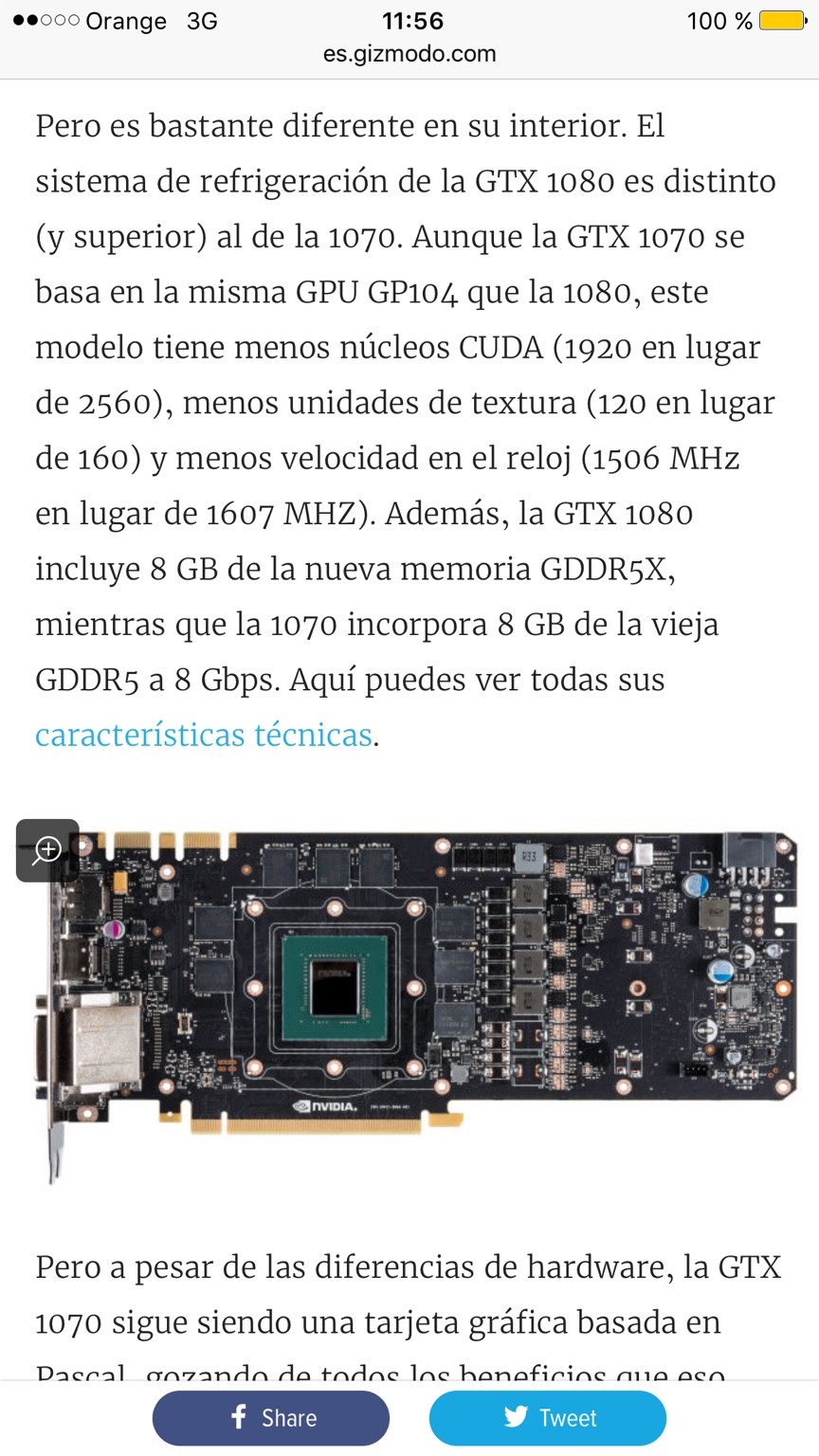

    La Quadro M2000 es nueva y está a punto de salir. http://www.nvidia.es/object/quadro-desktop-gpus-es.html.
    Si quieres potencia por GPU para After Effects quédate con la GTX 1070 o 1080 que ya estarán disponibles.

    Un detalle importante. La GTX 980 no estará disponible así que, tendrás que optar por las GTX 1070 o 1080.
