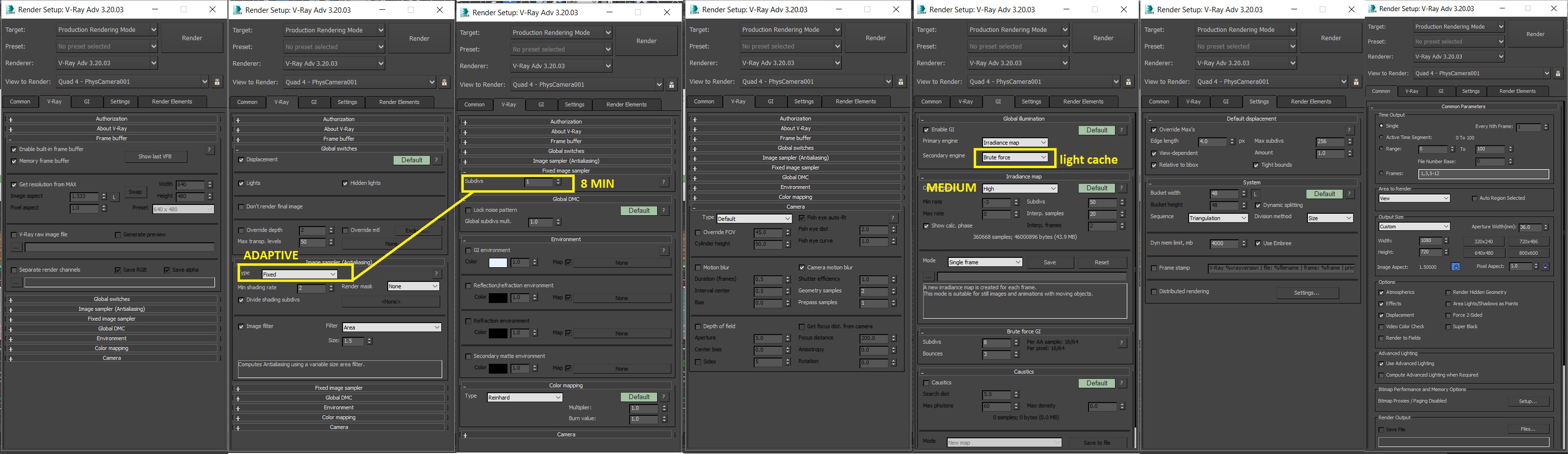

    En fin, lo siento por el caos de explicación y muchas gracias de antemano. Adjunto por orden capturas un poco de todo, espero que se vea bien lo del render setup por si es ahí dónde está el problema:
    1. Render de los que hacía antes.
    2. Render setup que he utilizado para todo.
    3. Proceso con el Irradiance Map de primario y Brute Force de secundario.
    4. Proceso con el Light Caché de primario y Brute Force de secundario, resultado rare.

    Cambia el brute force a primario y deja subdivs en 8, Light Caché como rebote secundario. Es lo más raro que he visto amigo.
    Mejor estos cambios:
Nombre: render setup.jpg
Visitas: 309
Tamaño: 720.0 KB

    Grande, eso me ha servido muchas gracias.
