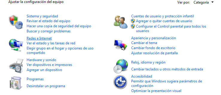

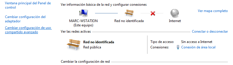

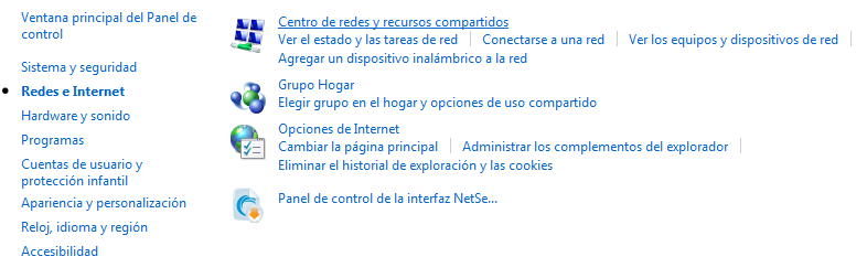

    Conectar los dos ordenadores con un cable de RED (RJ45) y configurar la red:
    Panel de control/Redes e Internet/.
Nombre: panel-control.png
Visitas: 382
Tamaño: 49.7 KB

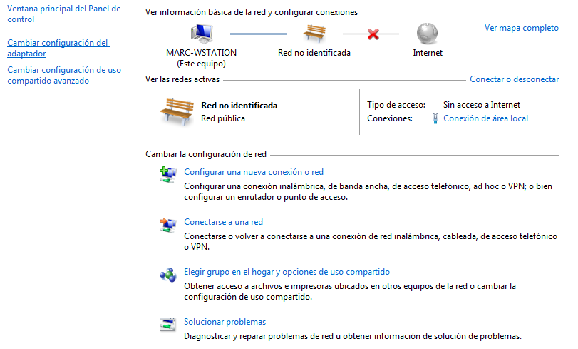

    Centro de redes i recursos compartidos/.
Nombre: centro-de-redes.png
Visitas: 338
Tamaño: 18.7 KB
    Cambiar configuración del adaptador/.
Nombre: cambiar-config.png
Visitas: 328
Tamaño: 33.6 KB

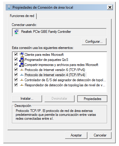

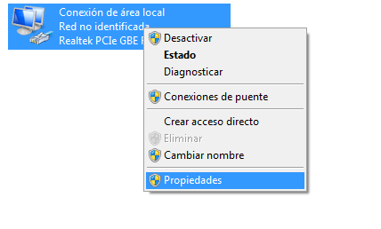

    Conexión de área local/Botón derecho/Propiedades/.
Nombre: propiedades.png
Visitas: 326
Tamaño: 11.5 KB
    Protocolo de Internet V4 (TCP/IPv4) / Propiedades/.
Nombre: tcp.png
Visitas: 348
Tamaño: 13.7 KB

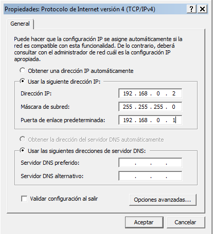

    En el PC 1 hay que poner:
Nombre: pc1.png
Visitas: 437
Tamaño: 11.8 KB

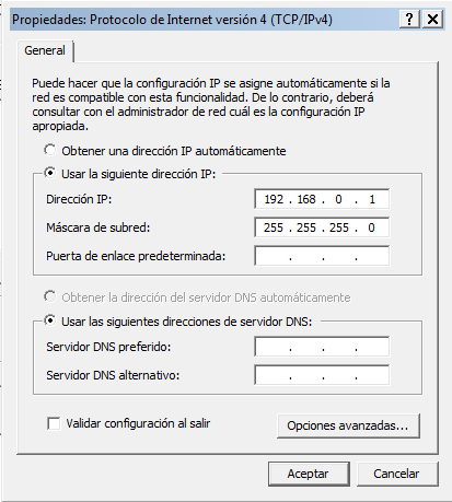

    En el PC 2, (habiendo hecho los mismos pasos):
Nombre: pc2.png
Visitas: 380
Tamaño: 11.9 KB

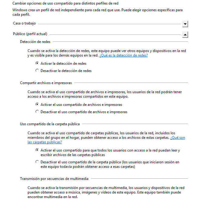

    Una vez aceptado, solo hay que compartir las carpetas que necesitemos para trabajar, botón derecho/propiedades/compartir/compartir/todos (en mi caso no los tengo conectados a la red) Cambiar la configuración de uso compartido y activar los permisos que necesitemos:
Nombre: compartir.png
Visitas: 324
Tamaño: 19.8 KB
ID: 217080 Clic en la imagen para ver su versión completa.
Nombre: compartir-permisos.png
Visitas: 363
Tamaño: 13.6 KB

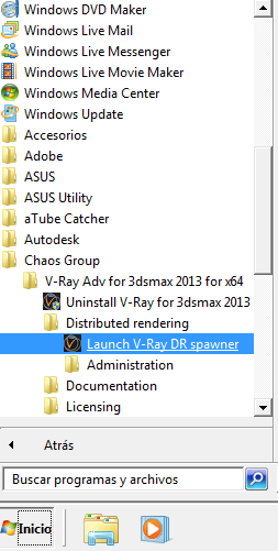

    Una vez hecho esto, abrimos Launch V-Ray DR spawner en los dos ordenadores. (recomiendo hacer acceso directo en el escritorio).
    C:/Archivos de programa/Autodesk/3ds Max 2013/vrayspawner2013 o desde el menú inicio:
Nombre: v-ray-spawner.png
Visitas: 340
Tamaño: 18.4 KB
    Ejecutamos y nos saldrá un icono de max en la barra de tareas, (es el Vrayspawner).

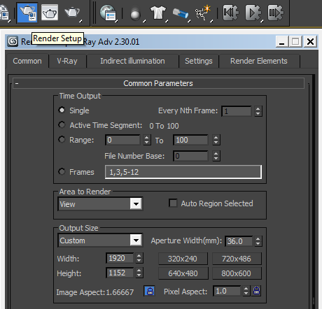

    Abrimos 3D Max en el ordenador maestro con el que trabajaremos y cargamos un proyecto en el que tengamos las texturas bien ubicadas. En el peor de los casos, como prueba yo las puse en la carpeta maps, como explico antes.

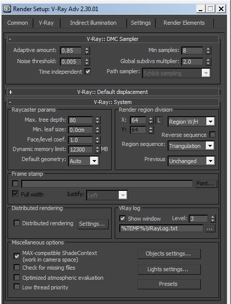

    En Render set up/.
Nombre: render-setup.png
Visitas: 418
Tamaño: 20.5 KB
    Settings/.
Nombre: settings.png
Visitas: 386
Tamaño: 20.8 KB
    Activamos Distributed rendering/.
Nombre: distributed.png
Visitas: 302
Tamaño: 2.2 KB

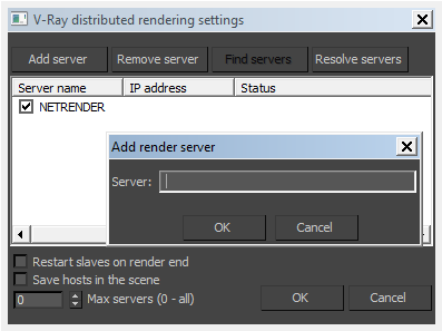

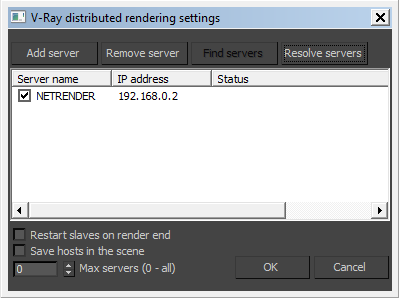

    Settings/Add server/(En Server name sale mi ordenador, pero si es la primera vez, no saldrá ninguno).
Nombre: add-server.png
Visitas: 330
Tamaño: 8.1 KB
    Ponemos el nombre del ordenador o la IP, seguidamente Resolve servers/.
Nombre: resolve-server.png
Visitas: 317
Tamaño: 6.9 KB

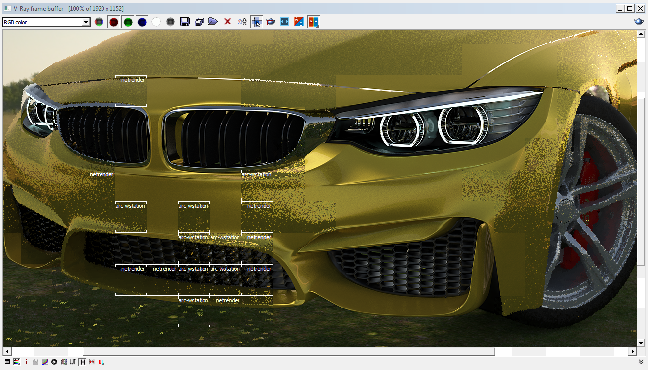

    Si todo funciona correctamente debería saliros así, y una vez aceptado ya estarán conectados los dos ordenadores.
    En el momento que le deis a renderizar estarán trabajando todos los procesadores al 100% y veréis en el frame buffer todos los hilos de proceso de los dos ordenadores con sus respectivos nombres:
