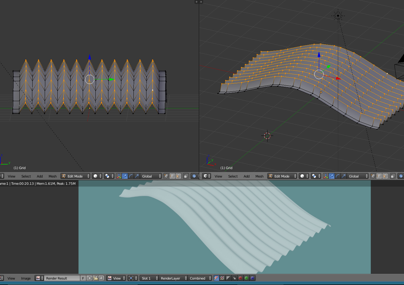

    Cómo simular doblez de cortinas
    Yo veo dos formas de hacer las arrugas, o bien por geometría donde se trataría de crear muchos loops y luego seleccionando uno sí, uno no y moviendo esos loops, conseguir esas arrugas, el problema es que ocupa muchos vértices y la escena se puede volver muy pesada si buscas calidad.
Nombre: cortina.jpg
Visitas: 150
Tamaño: 487.9 KB
    Y la otra sería a través de Bump o de Normal Map.
    Si buscas esos términos según qué programa utilices, verás que se trataría más o menos de crear una textura de imagen con muchas rayas, donde el Bump actuaría como creando una especie de volumen que no es real, pero que en el render da la impresión de que si existe.
    El Normal Map.
