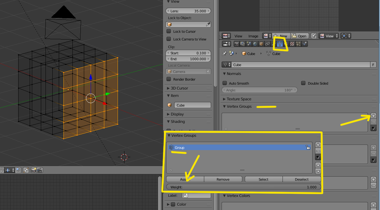

    Por selección de vértices. Vertex group. Vas a object data, seleccione la cantidad de vértices que quieres y pinchas en el signo + y luego en el botón asign, esto asignara esos vértices a un grupo, donde le puedes cambiar el nombre si quieres pinchando sobre él.
Nombre: Vertex.jpg
Visitas: 2397
Tamaño: 305.5 KB
    Luego cuando los necesites de nuevo, solo te pones encima del nombre y presionas el botón select para seleccionar ese grupo.
